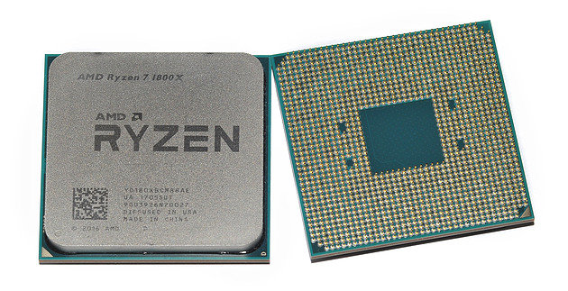

Pour ce test, AMD nous a fourni un exemplaire de Ryzen 7 1800X, la référence la plus rapide lancée ce jour.
Il s'agit d'un SoC 8 coeurs avec SMT (16 threads logiques, l'équivalent de l'HyperThreading d'Intel) au TDP de 95 watts. Sa fréquence de base est annoncée à 3.6 GHz avec une fréquence Turbo maximale de 4 GHz. La fabrication de la puce est confiée à GlobalFoundries, en 14nm.
