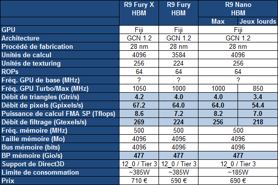

Spécifications
La différence principale sur le papier entre une R9 Fury X et une R9 Nano ? 50 MHz de moins pour le GPU. Les autres spécifications sont identiques et il s'agit bien d'un GPU Fiji complet, ce qui est tout à fait logique : c'est le meilleur moyen de maximiser le rendement énergétique.
Mais si les spécifications sont similaires, les performances ne le seront pas compte tenu d'un paramétrage différent de Powertune. Pour rappel, les Radeon R9 Fury X profitent d'une limite de consommation totale de +/- 385W qui n'en est pas réellement une et leur permet de maintenir en permanence leur fréquence maximale. En pratique leur consommation est moindre dans les jeux et AMD leur associe une consommation typique de 275W (nous avons mesuré jusqu'à 286W et 301W sur les échantillons testés).
C'est la technologie Powertune qui est chargée de monitorer la consommation ainsi que les températures et de s'assurer que la carte graphique reste dans les clous. Si certaines limites sont atteintes, Powertune ralenti le GPU en réduisant sa fréquence. Un comportement qui se nomme "throttling" en anglais et qui contrairement à ce que certains pensent encore n'est pas un problème mais bien un mécanisme prévu et bénéfique, même s'il rend les spécifications peu claires.
Réduire la fréquence peut avoir un impact très bénéfique sur le rendement énergétique : abandonner les derniers MHz permet de réduire significativement la tension et cette dernière à un impact plus que proportionnel sur la consommation. Le principe est semblable à celui de la configuration des puces mobiles, si ce n'est qu'AMD a prévu une limite haute qui ne sera que rarement atteinte en pratique.
AMD parle d'une fréquence GPU se situant en général entre 850 et 950 MHz. De quoi nous donner des performances qui se situeraient entre 80 et 90% de celles d'une R9 Fury X, soit proches d'une R9 Fury, pour une consommation nettement moindre. Nous avons ajouté une seconde colonne dans le tableau de spécifications pour représenter les débits bruts dans le bas de la fourchette indiquée par AMD et qui correspond à ce que nous avons observé.
Powertune observe pour rappel la consommation directe de l'ASIC, soit de l'ensemble GPU+HBM dans le cas de Fiji, à travers un ensemble de mesures et d'estimations. Pour la R9 Fury X, la limite à ne pas dépasser à ce niveau a été fixée par AMD à 300W, ce qui correspond à peu près à 385W au total pour la carte graphique une fois le rendement de l'étage d'alimentation et les quelques autres composants du PCB pris en considération.
Pour la Radeon R9 Nano, AMD annonce une consommation typique de 175W et nous a précisé que la limite Powertune au niveau de l'ASIC était fixée à 150W. En pratique cela donne une limite de consommation pour la carte dans son ensemble de +/- 185W.
