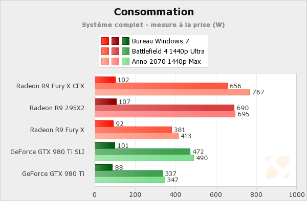

Consommation
Il est compliqué de mesurer la consommation des systèmes multi-GPU au niveau des cartes seules et par ailleurs, ces systèmes peuvent ajouter une charge supplémentaire au niveau de la plateforme puisqu'ils impliquent par exemple l'utilisation de plus de lignes PCI Express. Pour ce test, nous avons donc sorti le wattmètre pour mesurer la consommation à la prise de la plateforme dans son ensemble.
Au repos, ces solutions sont similaires. La R9 Fury X seule est un petit peu plus gourmande que la GTX 980 Ti, mais elle se rattrape en CFX, le second GPU étant à l'arrêt complet (mais pas son système de watercooling).
En charge par contre l'écart explose entre la paire de R9 Fury X et la paire de GTX 980 Ti SLI. Cela découle directement des fréquences observées ci-dessous. Les GTX 980 Ti atteignent rapidement leur limite thermique, ce qui fait chuter leur fréquence GPU et donc leur consommation. A l'inverse, les R9 Fury X reste à leur fréquence maximale et donc à un niveau de consommation élevé. Nous pouvons d'ailleurs observer un net écart entre Battlefield 4 et Anno 2070, justement parce que leur fréquence GPU n'est pas limitée dans ce dernier jeu.

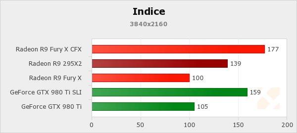

Avec un niveau de qualité moyen en 4K (de faible à élevé suivant la lourdeur des jeux), la GTX 980 Ti a pour rappel un avantage de 5% sur la R9 Fury X. Mais la situation s'inverse en bi-GPU et les R9 Fury X en CFX prennent en moyenne une avance de 11% sur les GTX 980 Ti en SLI. Cela s'explique en partie par un meilleur scaling du CFX dans certains jeux mais aussi par une fréquence GPU limitée par la température dans le cas des GeForce.
[ Indice ] [ Anno 2070 ] [ Batman Arkham Origins ] [ Battlefield 4 ] [ Crysis 3 ] [ Dying Light ] [ Evolve ] [ Far Cry 4 ] [ GRID 2 ] [ Hitman Absolution ] [ Project Cars ] [ Splinter Cell Blacklist ] [ The Witcher 3 ] [ The Witcher 3 ] [ Tomb Raider ] [ Indice sans Project Cars ]
Si nous poussons le niveau de qualité, les Radeon R9 Fury X souffrent plus que les GeForce GTX 980 Ti, même si elles conservent une avance. Il y a cependant beaucoup de variabilité d'un jeu à l'autre dans ces résultats. De +27% à -17%, c'est en effet le grand écart.
Project Cars fait tout d'abord souffrir les Radeon quand le niveau de qualité maximal est activé, ce qui est probablement lié à un souci au niveau des pilotes et de la gestion des draw calls DX11 entrainant une limitation par le CPU à un framerate plus bas que chez Nvidia.
Les Radeon R9 Fury X souffrent ensuite dans The Witcher 3 quand HairWorks est activé, mais cet effet graphique n'a pas une influence très importante dans nos résultats puisque ce jeu est testé avec et sans.
Dying Light et Evolve sont les deux autres jeux dans lesquels les R9 Fury X sont en retrait et cette fois il semble évident que c'est leur quantité de mémoire, limitée à 4 Go, qui pose problème et pas seulement au niveau des performances.
