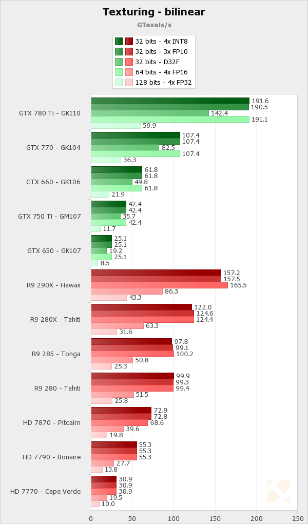

Performances texturingNous avons mesuré les performances lors de l'accès aux textures avec filtrage bilinéaire activé et ce, pour différents formats : en 32 bits classique (8x INT8), en 64 bits "HDR" (4x FP16), en 128 bits (4x FP32), en profondeur de 32 bits (D32F) et en FP10, un format HDR introduit par DirectX 10 qui permet de stocker des textures HDR en 32 bits avec quelques compromis.
Tonga se comporte ici exactement comme Tahiti.
Les GeForce GTX sont capables de filtrer les textures FP16 à pleine vitesse contrairement aux Radeon, ce qui leur donne un avantage considérable sur ce point. C'est d'ailleurs à ce niveau que le GM107 se démarque de Bonaire puisque sur les autres formats il reste en retrait en termes de débits bruts par rapport à son concurrent direct.
Notez que dans ce test, les GeForce à base de GK104/106/107 ont du mal à atteindre leur débit maximal alors que le GM107 en est très proche, une efficacité en hausse des unités de texturing qui est probablement lié au fait que leur proportion réduite permet de plus facilement les saturer.
Les Radeon peuvent également s'éloigner plus ou moins de leur maximum théorique, cette fois parce que PowerTune les en empêche en réduisant la fréquence GPU, estimant ou mesurant que le niveau de consommation est trop élevé lorsque leurs unités de texturing sont saturées. Ce n'est pas le cas pour les Radeon HD 7900 ni pour les Radeon HD 7800 (depuis la mise à jour de PowerTune en automne 2012), ni pour la Radeon HD 7790. La Radeon HD 7770 et la Radeon R9 290X sont par contre quelque peu limitées.
La GeForce GTX 780 Ti, contrairement à ce que laissent penser ses spécifications, a ici du mal à se détacher de la GeForce GTX Titan, car dans ce cas elle atteint sa limite de consommation.

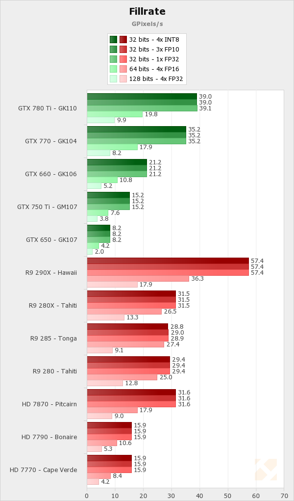

FillrateNous avons mesuré le fillrate sans et puis avec blending, et ce avec différents formats de données :
[ Standard ] [ Avec Blending ]
Le fillrate est l'un des points forts du GPU Hawaii qui intègre pas moins de 64 ROP chargés d'écrire les pixels en mémoire. Tout comme pour Bonaire et Tonga, ces ROP profitent qui plus est d'une efficacité supérieure avec blending. De quoi permettre un gain massif dans un exemple aussi simple que notre test qui tombe pour ces GPU dans le cas idéal.
À l'inverse, le fillrate peut être vu comme le point faible du GK110. Ainsi, il n'augmente que très peu par rapport au GK104, un peu plus de 10% en théorie pour la GTX Titan et un petit peu moins en pratique. Pour rappel, les 14 SMX de la GeForce GTX Titan sont capables de transférer 56 pixels par cycle vers les ROP et ceux-ci sont capables d'en écrire 48 en mémoire par cycle, contre 32 et 32 pour une GeForce GTX 680. La limitation se situe en fait au niveau des rasterizers : le GK110 en dispose de 5 contre 4 pour le GK104. Chacun de ceux-ci étant capable de générer 8 pixels, le GK110 est en réalité limité à 40 pixels par cycle contre 32 pour le GK104. La différence de fréquence réduit encore cet écart.
Suivant sa configuration, la GeForce GTX 780 peut être limitée au niveau des rasterizers soit à 32, soit à 36, soit à 40 pixels par cycle. Notre échantillon de test était dans le premier cas et se retrouve donc avec un fillrate légèrement inférieur à celui d'une GeForce GTX 680.
Les GeForce depuis Kepler sont enfin capables de transférer les formats FP10/11 et RGB9E5 à pleine vitesse vers les ROP, mais le blending de ces formats se fait toujours à demi vitesse. Si les GeForce et les Radeon sont capables de traiter le FP32 simple canal à pleine vitesse sans blending, seules ces dernières conservent ce débit avec blending, Nvidia n'utilisant visiblement aucune technologie de compression quand ce format de données est utilisé.
Bien que les Radeon 7800 disposent du même nombre de ROP que les Radeon HD 7900, leur bande passante mémoire inférieure ne leur permet pas de maximiser leur utilisation avec blending ainsi qu'en FP16 et FP32 sans blending.
En doublant le nombre de ROP en passant du GK107 au GM107, et avec une architecture qui permet de les alimenter à pleine vitesse tant au niveau du rasterizers que des SMM, ce premier GPU Maxwell voit son débit de pixels progresser nettement, excepté en FP32 avec blending, mode dans lequel la bande passante semble être le facteur limitant pour tous les GPU Nvidia.
