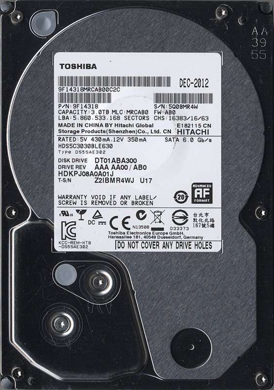

Sorti des usines en décembre 2012 ce DT01ABA300 que nous avons dû acquérir en Allemagne porte encore l'emprunte d'Hitachi puisque l'étiquette mentionne "MADE IN CHINA BY Hitachi Global Storage Products". Il est même détecté sous Windows comme un Hitachi, ce qui est pour le moins surprenant au premier abord. Sur la balance il affiche comme le DT01ACA300 un poids de 660 grammes.

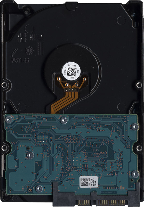

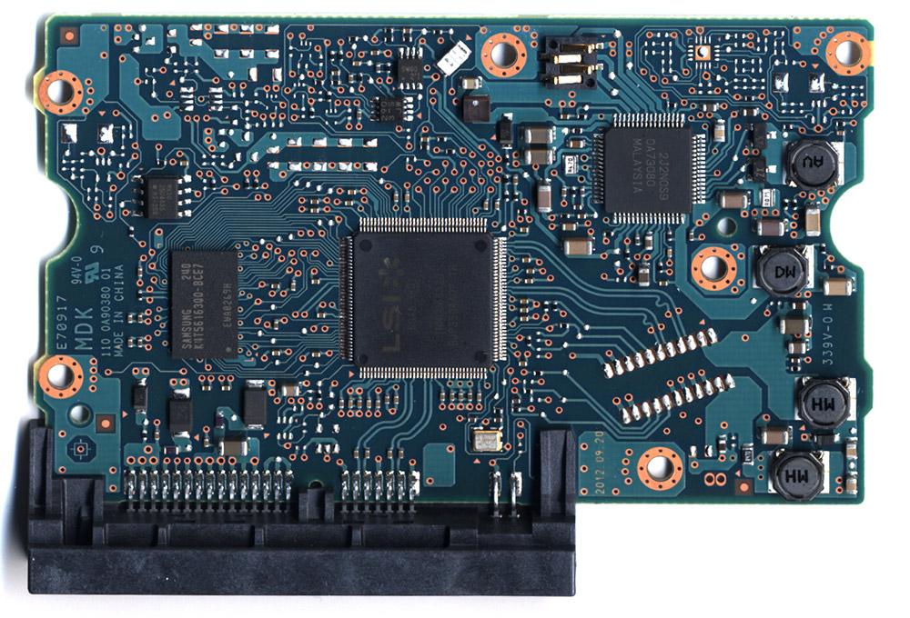

Le PCB est identique avec un contrôleur principal LSI, de la DRAM Samsung et un contrôleur moteur d'origine inconnue. Contrairement à ses concurrents Toshiba a le bon goût d'un peu moins brider les fonctionnalités du firmware. Si l'AAM n'est pas réglable et l'APM sans conséquences (il n'y a pas de parcage des têtes), une partie des fonctionnalités SMART Command Transport, dont le SCT ERC, sont par contre disponible et le disque est par ailleurs compatible avec les commandes Streaming de la norme ATA.
