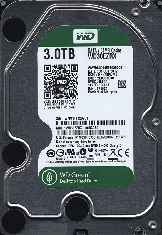

WD Green 3 To WD30EZRX en testNuméro un du disque dur avec plus de 40% de parts de marchés, Western Digital propose deux disques durs de 3 To. Le premier est le WD30EZRX de la gamme WD Green. Le constructeur est comme à son habitude assez avare pour ce qui est des spécifications et se contente de préciser que son cache est de 64 Mo.
La vitesse de rotation qui est en réalité de 5400 tpm est masquée (il ne faut pas avoir honte monsieur WD) au profit de la mention d'un "IntelliPower" alors que le nombre de plateaux n'est pas précisé. Il est en réalité de 3 sur ce modèle.
Côté endurance Western annonce que ce disque est destiné aux PC de bureau en tant que disque secondaire ou pour du stockage externe, tout en déconseillant le disque pour le RAID (il faut bien vendre les disques plus onéreux). Le constructeur se contente d'annoncer 300 000 cycles de chargement / déchargement des têtes de lecture (tout en configurant un parcage agressif des têtes par défaut après quelques secondes d'inactivité…).
Il s'agit en fait de la seconde version d'un disque 3 To dans la gamme WD Green, auparavant Western utilisait 4 plateaux au sein du WD30EZRS lancé dès octobre 2010. Le WD30EZRX a vu le jour durant l'été 2011.

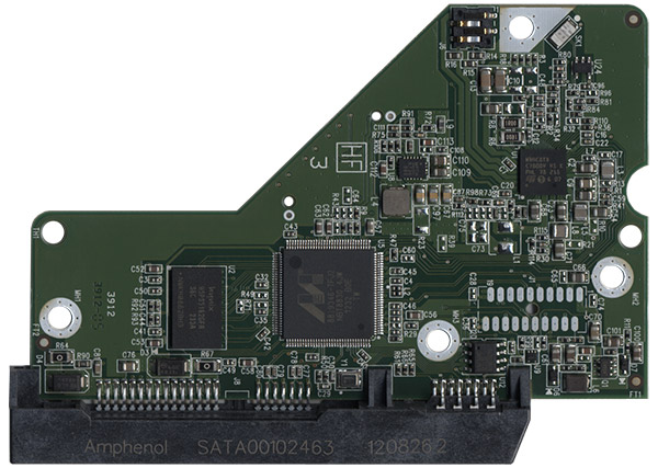

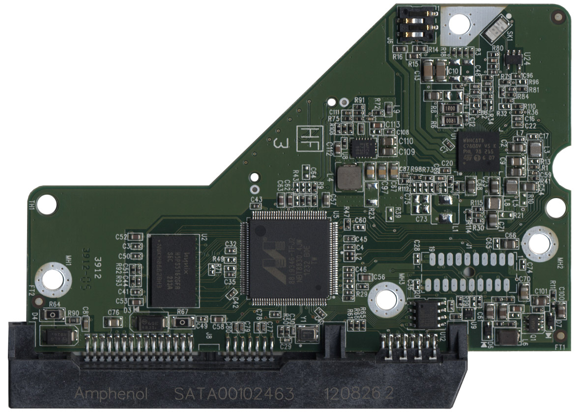

Le disque testé a été fabriqué en octobre 2012 et a été acquis dans le commerce. Il est équipé du firmware 80.00A80 et nous avons mesuré un poids de 630 grammes. Son PCB intègre un contrôleur principal fabriquée par Marvell, une puce DRAM Hynix et un contrôleur de moteur de ST.
