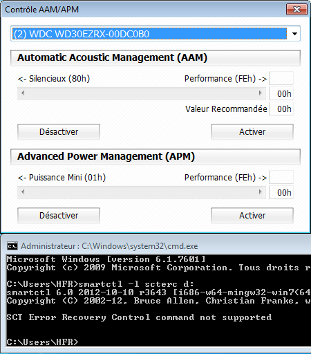

Des disques de moins en moins configurablesJusque récemment, les fabricants de disques durs laissaient quelques paramètres configurables directement par l'utilisateur.
Automatic Acoustic Management (AAM)
AAM, APM ou SCT ERC : passez votre chemin sur le WD30EZRX !
Le plus célèbre d'entre eux était l'Automatic Acoustic Management, ou AAM, qui permettait de régler la vitesse de déplacement des têtes de lecture : rapide et bruyant ou moins rapide et moins bruyant.
Grosse déception, aucun des disques durs testés ici ne supporte cette technologie. Il faut donc se contenter du choix par défaut du constructeur, alors qu'il est très probable que le paramètre soit toujours disponible dans le firmware mais non accessible à l'utilisateur : il permet alors au constructeur de différencier ses gammes, comme c'est le cas pour Western entre les WD Green et les WD Red, les Red ayant des accès plus lents mais plus discrets que ceux des Green.

SMART Command Transport Error Recovery Control (SCT ERC)Il s'agit cette fois de contrôler le délai laissé au disque dur pour effectuer une opération de lecture ou d'écriture. Par défaut il sera élevé, ce qui permettra au disque d'essayer d'accéder de multiples fois à un secteur avant de l'invalider et de perdre les données qu'il contenait. Mais avec un RAID (et donc un NAS par exemple) si le disque met trop longtemps à répondre il sera alors considéré comme défectueux et éjecté de la grappe.
Le principe est donc de pouvoir configurer cette valeur pour que le disque réponde dans un délai inférieur à celui que lui laisse le système RAID. Pour ce faire, il faut que le disque soit compatible avec SMART Command Transport (SCT), une extension du SMART permettant d'envoyer des commandes aux disques. En plus du réglage de l'Error Recevory Control, le SCT permet d'autres actions :
- Long Sector Access : écrit ou un lit un secteur avec les données ECC/CRCLe Seagate Barracuda 7200.14 ST3000DM001 ne supporte aucune de ces fonctions, les WD Black et Red se contentent des deux dernières. Pour le SCT ERC en plus il faut s'orienter vers les disques Toshiba (la fonctionnalité est désactivé par défaut et à régler), les WD Red (7s par défaut) et le Seagate NAS HDD (7s par défaut).
- LBA Segment Access : permet d'écrire la même information sur un nombre de secteur donné
- Error Recovery Control : permet de régler le délai de récupération d'erreur
- Feature control : permet de paramétrer le cache en écriture et l'intervalle de log de la température
- Data table command : permet de lire un log des températures du disque
Limiter l'ERC à 7 secondes permet d'éviter que le disque se fasse éjecter d'une grappe RAID car il met trop de temps à répondre.
