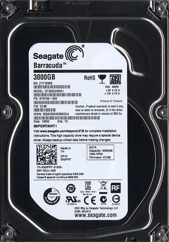

Le disque utilisé pour le test issu du commerce et a été fabriqué en septembre 2012. Il était de base équipé du firmware CC4B mais nous l'avons flashé en CC4H afin de diminuer le bruit lié à la sortie de parcage des têtes. Le ST3000DM001 pèse 615 grammes.

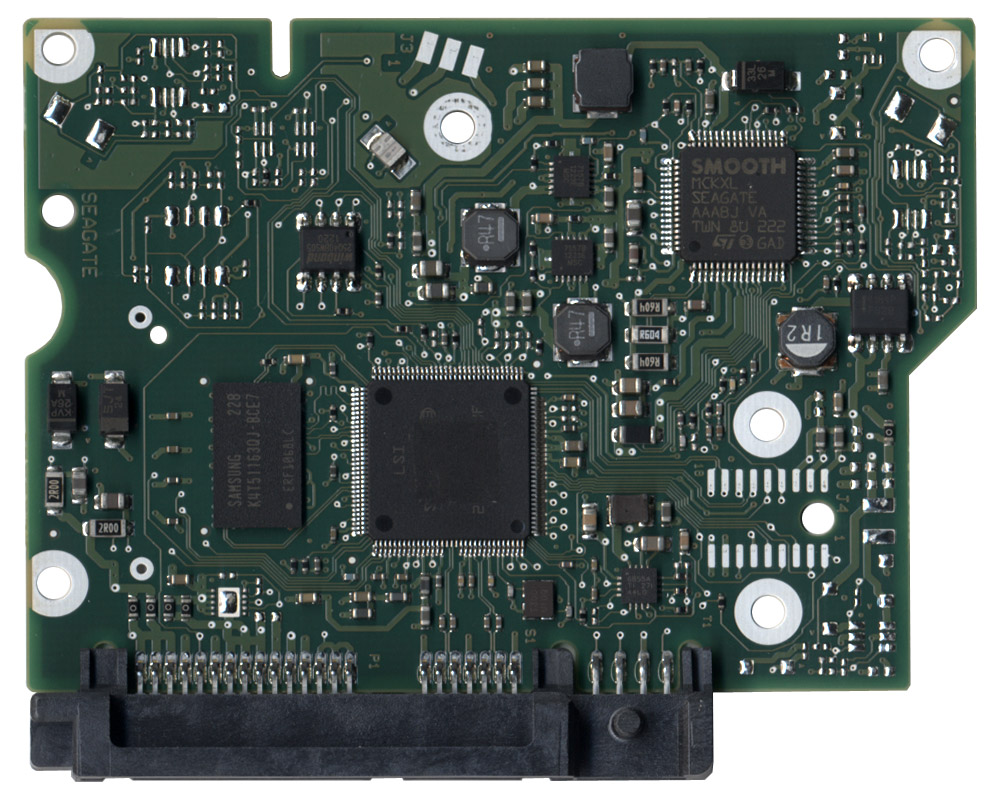

Sur la carte contrôleur, on retrouve les 3 principaux composants habituels : le contrôleur principal fabriqué par LSI, les 64 Mo de mémoire d'origine Samsung et le contrôleur du moteur de chez SMOOTH.
En termes de réglage le firmware ne donne que peu de contrôle puisque comme nous l'avons vu en seconde page du comparatif l'AAM n'est pas accessible tout comme le SCT. Seul l'APM est réglable, il permet de désactiver le parcage des têtes qui se fait automatiquement après 30s d'inactivité ou au contraire de forcer une mise en veille complète (rotation incluse) après 30s sans accès. La consommation quand on désactive le parcage passe de 4,7 à 6,2 watts.
