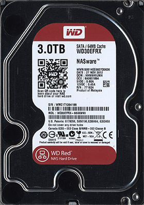

Notre WD30EFRX de test a été fabriqué fin novembre 2012 et il est équipé du firmware 80.00A80 (comme le Green) pour un poids de 630 grammes (idem). Il est physiquement complètement identique à son petit frère, les légères différences entre les deux photos étant liées à leur position sur le scanner.
Une fois le PCB démonté on note également qu'il s'agit des mêmes et on retrouve le contrôleur principal Marvell et un contrôleur de disque ST. La DRAM n'est par contre plus de chez Hynix mais de Samsung.
