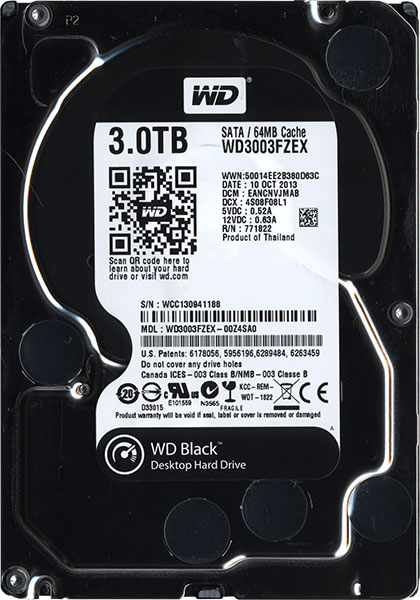

        							WD Black 3 To WD3003FZEX en testWestern Digital a fait évoluer sa gamme WD Black en octobre dernier en la faisant passer à l'AFT 512e, c'est-à-dire des secteurs physiques de 4 Ko sur les plateaux au lieu de 512 octets précédemment, ce qui permet d'augmenter la densité des données utilisateur. Pour des raisons de compatibilité, le firmware se charge pour sa part d'émuler des secteurs de 512 octets.
On retrouve sinon les caractéristiques habituelles de WD Black à savoir une rotation de 7200 tpm, mais le débit passe de 154 Mo /s sur le WD3001FAEX à 168 Mo /s désormais. Le reste des caractéristiques est identique à son prédécesseur ce qui laisse penser qu'on a encore droit à un disque doté de 5 plateaux utilisés à 75% de leur capacité.
Attention par contre certaines données communes ont été revues à la baisse par rapport à notre article tel que publié initialement sur le WD3001FAEX. La température ambiante maximale de fonctionnement n'est plus de 60°C mais 55°C, la consommation en lecture/écriture est de 9.5 watts au lieu de 10,4 watts, le poids passe de 780 à 640 grammes … par contre la consommation en rotation ou encore le bruit sont inchangés. Étrange !

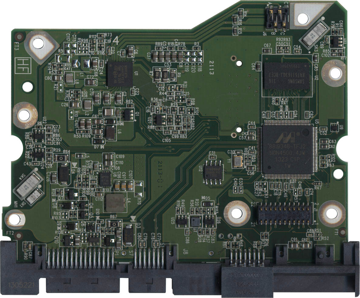

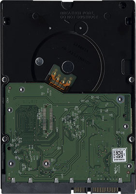

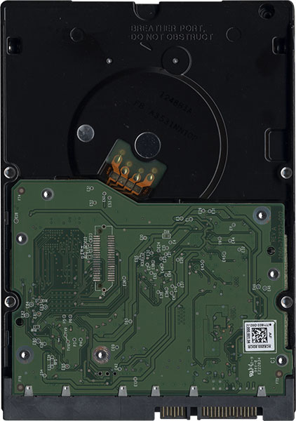

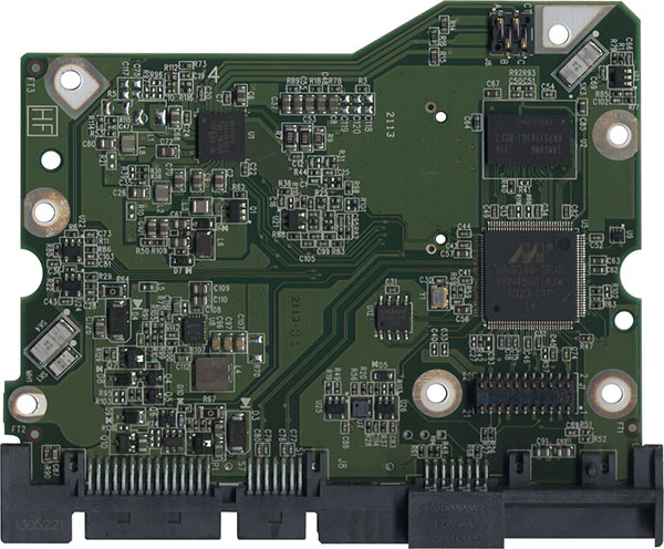

Le PCB est identique malgré l'évolution des versions et on retrouve le même contrôleur Marvell 88i9346 également utilisé sur des disques Green et Red. Le contrôleur de moteur est fabriqué par ST et la mémoire provient des usines Samsung.
Numéroté 01.01A01 le firmware est logiquement différent ne serait-ce que pour gérer l'AFT 512e, par contre on retrouve les mêmes bridages. Les commandes ATA Streaming ou le SCT ERC ne sont donc pas implémentées, alors que l'AAM n'est pas accessible. A défaut d'APM il est par contre possible d'activer via WDIDLE3 le parcage des têtes de lecture.
