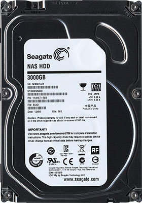

Nous avons acheté le Seagate NAS HDD ST3000VN000 dans le commerce. Il a été fabriqué en juin 2013, est équipé du firmware SC43 et pèse 615 grammes.

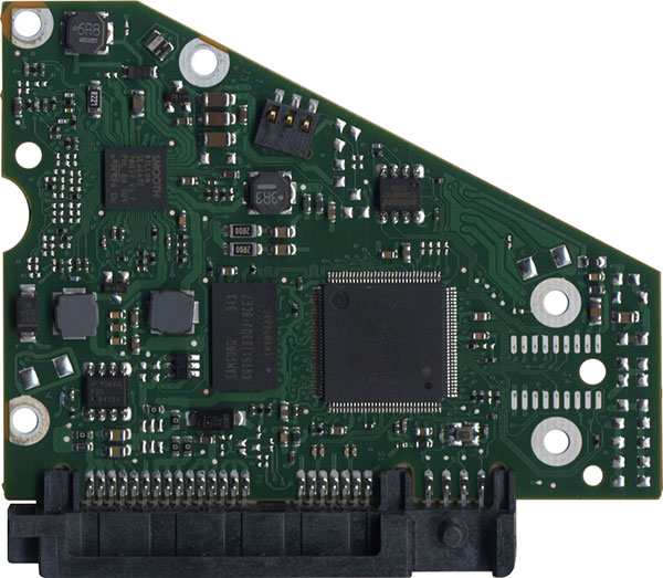

La carte contrôleur intègre les composants habituellement utilisés chez Seagate : un contrôleur principal de chez LSI, 64 Mo de mémoire fabriqués par Samsung et un contrôleur pour le moteur de SMOOTH.
L'AAM n'est, comme d'habitude, pas accessible, mais l'APM est réglable. Par défaut, on entend un très léger "clic" après 10 secondes d'inactivité, qu'il est possible de désactiver ce qui fait passer la consommation au repos de 4.4 à 4.9w. Il ne s'agit pas d'un parcage des têtes, le bruit étant bien plus faible que sur les autres disques Seagate tels que les 7200.14, et les informations SMART ne remontent d'ailleurs pas de parcage des têtes à ce moment. A contrario le fait de passer l'APM en puissance mini entraine un arrêt de la rotation des plateaux après 30s d'inactivité.
Le firmware, différent de celui des 7200.14 et Desktop HDD.15, supporte cette fois les commandes ATA Streaming ainsi que certaines commandes SMART Command Transport (SCT) dont l'Error Recovery Control (SCT ERC) qui est réglé par défaut à 7 secondes.
