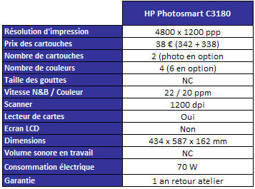

HP Photosmart C3180
HP Photosmart C3180 | |
Comparer les prix |
Présentation rapide, ergonomieHP est de loin numéro un des imprimantes multifonctions. Ils ont une réputation de fiabilité, de solidité, de qualité. Dès lors, opter pour une de leurs machine quand on doute de son choix peut sembler rassurant.
Dans les bons points effectifs, il y a l'encombrement réduit des produits ; ça compte. Il y a également leurs cartouches avec têtes intégrées. Ces têtes, on en change donc à chaque fois qu'on renouvelle ses consommables, ce qui assure une qualité d'impression constante durant toute la durée de vie du produit. Changer de tête réduit également les risques d'encrassement, de bouchage. Les utilisateur d'imprimantes Epson et Canon en savent quelque chose : sur ces produits, il faut parfois lancer un nettoyage des têtes manuel pour corriger un magenta défaillant, un bleu qui a des sautes d'humeur, etc. Ici, à priori, pas besoin.
L'inconvénient de ces cartouches HP, ce sont leurs qualités écologiques. Déjà, ce sont ces cartouches monobloc. On les change dès qu'une des trois couleurs magenta/jaune/cyan est vide, ce qui ne veut pas dire forcément que les deux autres le sont. Ensuite, on jette des cartouches non pas constituées d'un simple plastique et de mousse, comme chez Canon et Epson, mais également tout le système des têtes d'impression, constitué de métaux. C'est moins bien. Usagers HPiens, n'hésitez donc pas à renvoyer les cartouches à HP quand ils proposent de les recycler eux-même, ou à les déposer dans les urnes de certaines boutiques.
Pour en revenir à la C3180, nous sommes face à un produit particulièrement économique et de ce fait attrayant. Ce coût bas se justifie par au moins deux raisons :
l'absence d'écran couleur, il faut monter sur la C4180 pour le trouver,
les cartouches vendues avec la C3180, ce sont les références 342 (couleur) et 336 (noir), au lieu des 343 et 337, pourtant acceptées par la C3180, données elles avec la C4180. Or les deux premières sont spécialement peu endurantes. Ce n'est donc pas forcément un bon pari que d'économiser les quelques euros d'écart entre les deux produit : l'ergonomie du produit est moindre et les cartouches contiennent moins d'encre.

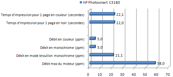

Vitesse
Une autre raison de préférer le modèle juste au dessus, c'est que HP a bridé sa C3180. C'est une habitude chez eux. Leurs gammes sont couramment composées de modèles identiques au niveau du moteur, différenciés par quelques fonctions en prime et un bridage des débits au fur et à mesure qu'on va vers l'entrée de gamme.
Concrètement, cela se traduit par un débit bureautique 10% plus lent sur la C3180 et par des sorties photos deux fois plus longues. Pour strictement la même qualité d'impression.
