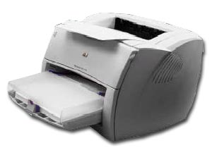

HP LaserJet 1200
La remplaçante de la LaserJet 1100 est la 1200. Hélas, si l´appellation prend 9 % (1100 + 9% = 1200), le prix du nouveau modèle s´envole lui de 16 %.Vous allez voir, dans cette nouvelle imprimante, tout est histoire de chiffres. La vitesse de la 1100 était de 8 ppm. La 1200 assure, et je l´ai vérifié montre en main, un 14 ppm. Gain : 75 % ! La différence de prix semble donc se justifier pleinement.

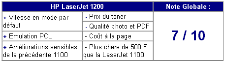

Coût
Le coût à la page de la 1100 était de 22 centimes.Celui de la 1200 passe à 32 centimes.
Elle vous coûtera donc non seulement plus cher à l´achat, mais aussi à l´usage : + 50 %. Ce qui me manque évidemment pas de se ressentir sur le long terme puisque, quand une imprimante laser moyenne (achat + toner) vous coûte aux alentour de 5 000 F au bout de 10 000 pages imprimées, celle-ci atteint d´après nos calculs le montant record de 6 786 F.

Vitesse
Les caractéristiques annoncées par les constructeurs sur leurs imprimantes laser sont souvent très proches de la réalité. C´est une fois de plus le cas ici. 14 ppm annoncées, 13,6 ppm mesuré ! Du moins, avec un document simple et en mode par défaut. Car la vitesse baisse sensiblement quand on active les options de qualité à leur maximum et quand les documents prennent du poids. En qualité maximum, notre document de référence est imprimé à raison de 11,5 ppm. On chute ensuite fortement avec les photos et les PDF, respectivement 0,2 et 0,3 ppm. La débâcle. Pour rappel, la 1100, sans être un foudre de guerre, s´en sortait beaucoup mieux sur les mêmes tests. A l´inverse, le temps de sortie de la première page a été bien amélioré et passe de 35 secondes précédemment à seulement 14 secondes.Donc, oui, la 1200 est très rapide pour un coût d´achat somme toute modéré. Mais il vaut mieux ne l´utiliser qu´avec des documents simples, de types textes et pages web.
Qualité
Là où la 1100 était satisfaisante voire bonne, la 1200 s´avère encore meilleure. Là où pêchait la 1100 pêche encore la 1200, mais avec des épreuves tout de même un petit peu meilleures. Elle excelle en fait lors des impressions de textes et accuse toujours d´importantes lacunes lors de nos tests PDF et photo. On en revient donc à la conclusion à la fin du paragraphe "Vitesse". Au final
Oui, la LaserJet 1200 est meilleure que la 1100 en vitesse comme en qualité d´impression. Effectivement, elle est plus coûteuse tant à l´achat qu´à l´usage.
