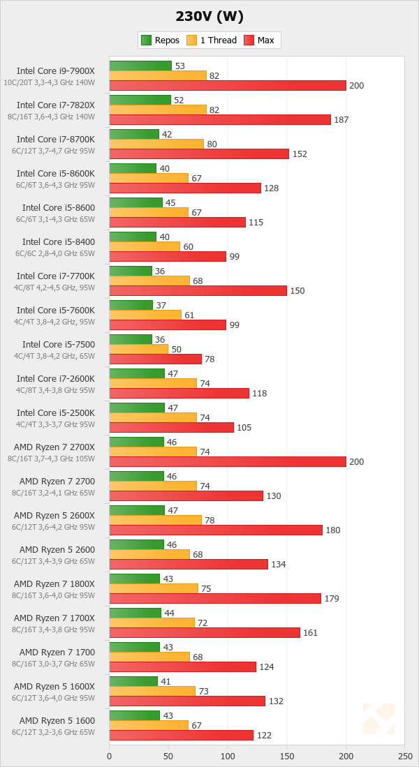

Regardons sans attendre la consommation, nous la mesurons à la fois à la prise ainsi que sur l'ATX12V :
[ 230V (W) ] [ ATX12V (W) ]
Chez AMD, le niveau de consommation est ici nettement plus bas que pour les modèles X. En baissant les fréquences Turbo tout coeurs actifs, AMD baisse la tension et profite de gains nets.
Le niveau de consommation est il conforme au niveau de dissipation thermique annoncé par AMD ? Quasiment. Si l'on prend un généreux rendement de 85% pour les étages d'alimentation de notre carte mère sur nos mesure ATX12V, nous atteignons respectivement 67 et 71W, un dépassement bien plus léger que ce que l'on a pu voir avec les modèles X.
Chez Intel, les choses sont différentes. Le 8600 consomme effectivement moins que le 8600K, et donc moins que le niveau de refroidissement qu'il requiert. Avec la même formule on note une consommation de 55W ce qui est tout à fait respectable. On imagine que le binning de l'échantillon que nous a fourni Intel est meilleur, nous avons noté en pratique un différentiel de tension qui semble justifier cela.

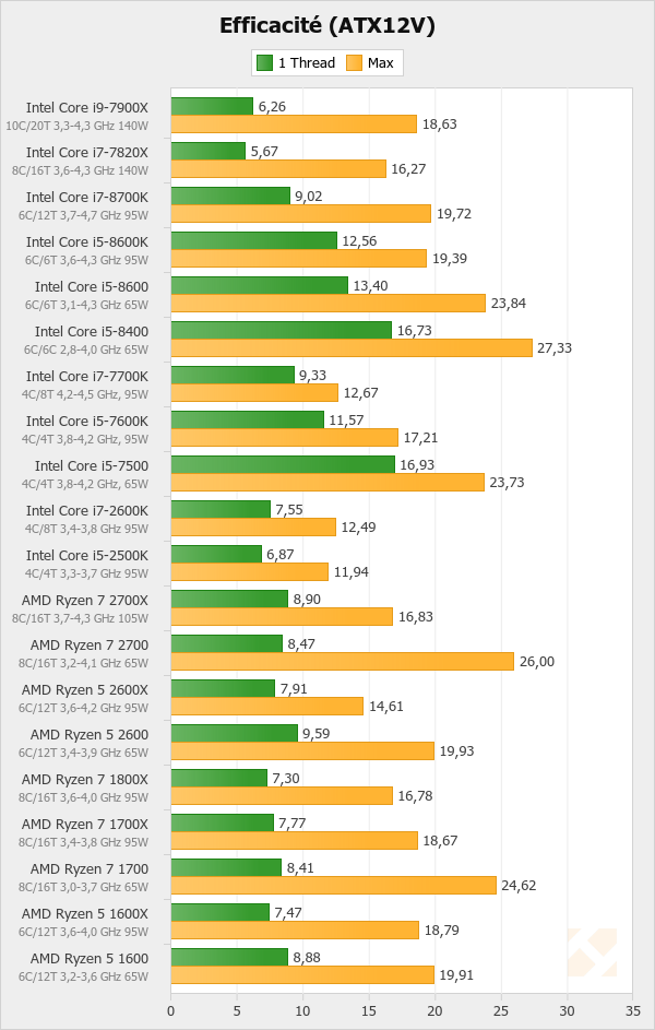

Nous croisons enfin les données de consommation sur l'ATX12V avec les chiffres de performances, pour obtenir l'efficacité :
L'efficacité fait un bond massif entre le 2700X et le 2700. Ce dernier s'approchant de l'i5-8400 sans pour autant le rejoindre complètement. Ce modèle excepté, le 2700 est plus efficace que les autres modèles Intel testés.
Le 2600, avec deux coeurs de moins dispose d'une efficacité moindre même si le gain est large, surtout quand l'on le compare au petit gain que nous avions entre un 1600X et un 1600.
Chez Intel, le Core i5-8600 dispose d'une tension plus basse et de performances équivalentes. Il remonte donc assez logiquement son niveau d'efficacité, en s'approchant d'un 1700. Pas mal !
