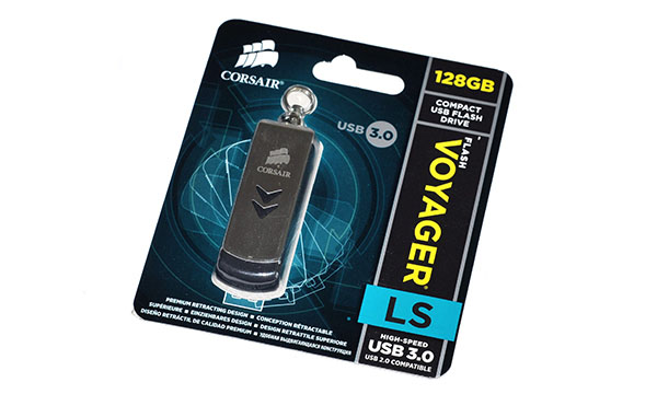

Côté format, on retrouve clairement de tout dans la gamme. Commençons par la LS, il s'agit d'une clef pivotante rétractable, la prise USB sortant lorsque l'on tourne. Le système est astucieux et fonctionne bien dans nos tests. On retrouve ensuite les modèles Voyager 3.0 et Voyager GT dont la conception est similaire, la clef est en réalité dans un petit bloc en plastique, le tout étant recouvert d'une coque en caoutchouc. La prise en main des clefs est excellente mais on notera un défaut sur les deux : il n'y a pas d'endroit pour fixer le capuchon !

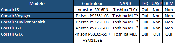

Côté caractéristiques, on notera la prédominance du contrôleur Phison PS2551-03, il s'agit du contrôleur le plus représenté dans notre comparatif qui propose deux canaux. Seul le modèle d'entrée de gamme de Corsair, la Voyager LS, utilise un contrôleur Innostor IS916EN. Il s'agit de la seule clef de notre comparatif à utiliser ce contrôleur qui ne propose qu'un seul canal.
Le cas de la Corsair GTX mérite d'être souligné : s'il s'agit bel et bien là aussi d'un contrôleur Phison, il s'agit d'un contrôleur NAND SATA, dédié aux SSD et plus particulièrement aux modèles embarqués/mSATA. Il s'agit d'un contrôleur NAND 4 canal compatible Serial ATA 6 Gbps. S'adjoint à lui un pont ASMedia ASM1153 qui gère lui aussi le SATA 6 Gbps, et de l'autre côté l'USB 3.0 en mode BOT et UASP ainsi que l'ATA Passthrough ! Qui plus est, la clef est bel et bien détectée en UASP sous Windows 8 (et en mode BOT + ATA Passthrough sous Windows 7).

A l'intérieur, on retrouvera deux puces de NAND sur les Voyager LS, 3.0 et GT. Il semble s'agir de NAND Toshiba (les puces ne sont pas marquées) et la LS semble utiliser de la TLC, tandis que les deux autres semblent utiliser de la MLC. La Survivor Stealth dispose d'un PCB légèrement différent de la Voyager 3.0, mais semble utiliser la même mémoire que sa petite sœur. La Corsair GTX est la seule à ne pas remarquer ses puces et l'on peut y lire le logo Toshiba. Il s'agit de mémoire MLC, quatre puces de 32 Go sont placées sur le PCB.
