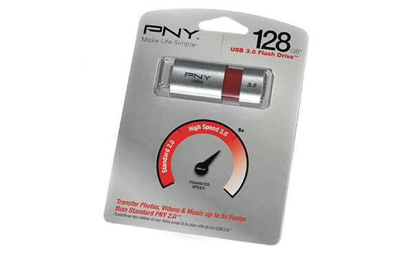

Le packaging de la PNY Wave Attaché 3.0 donne quelques informations à l'arrière, notamment sur le nombre de photos que l'on peut stocker en fonction des capacités des clefs. Pour les performances on retrouve un « 5x plus rapide que l'USB 2.0 » (de PNY) qui ne nous avance pas beaucoup.
Un graphique à l'arrière indique un transfert d'un Go en 15 secondes, on apprend en lisant les petites lignes qu'il s'agit d'une mesure en lecture. Cela nous donne environ 66 Mo/s en lecture si l'on en croit le graphique, soit fort peu ! Sur le site du constructeur, le modèle 128 Go n'est pas présent. Les fiches caractéristiques des modèles en dessous parlent de 80 Mo/s en lecture et 20 Mo/s en écriture pour tous les modèles (16, 32 et 64 Go). Là encore, on est dans le très voir trop peu !

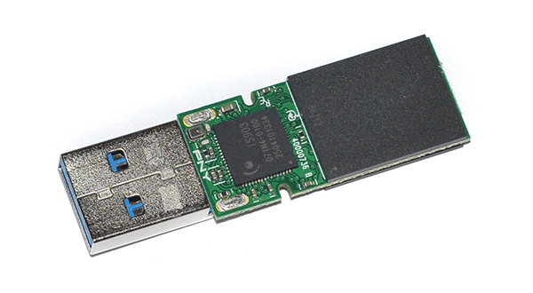

Une fois à l'intérieur, on retrouve une fois de plus le contrôleur Innostar IS903 dont les prestations étaient plutôt bonnes sur les autres modèles qui en étaient équipés. Allons-nous vers une bonne surprise ?
PNY fait le minimum syndical en matière de remarquage de ses puces NAND. On suppose via les utilitaires qu'il s'agit de NAND MLC Intel/Micron.
