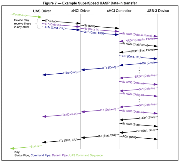

Dans le cas de l'UASP, on utilise cette fois ci les stream pipes et les voies indépendantes pour faire transiter le jeu de commande SCSI directement au travers de l'USB 3.0. Techniquement il s'agit du SCSI Architecture Model 4 (SAM-4) qui est implémenté par les périphériques. Cette architecture permet d'utiliser un des jeux de commandes SCSI au choix (il y en a au moins six de supportés officiellement, SCSI Primary Commands, SCSI Block Commands, Reduced Block Command Set, etc…) entre le périphérique et le contrôleur. Les commandes sont envoyées en profitant (lorsque l'UASP fonctionne en USB 3.0) des deux voies séparées afin de les rendre asynchrones. En pratique, cet asynchronisme, cumulé à l'un des jeux d'instructions et l'implémentation de SAM-4 permet de profiter de queues d'instructions directement dans le périphérique. Pour l'exemple, voici à quoi ressemble une lecture de données en UASP sur un bus USB 3.0 :
![](/medias/photos_news/00/45/IMG0045754.png)

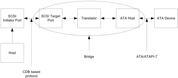

Pour cela, les contrôleurs inclus dans les clefs USB utilisent une autre technique, l'ATA Pass Through. Il s'agit d'une extension de la norme SCSI qui permet – très simplement - de faire transiter des commandes ATA par le protocole haut niveau SCSI.
![](/medias/photos_news/00/45/IMG0045755.png)
On retrouve sur ce schéma le protocole CDB de haut niveau utilisé par Windows dans ses Storage Class Drivers. C'est en effet ici que les choses se compliquent puisque l'ATA Pass Through ne fait pas partie directement de la spécification USB ! Son utilisation repose donc sur le bon vouloir du système d'exploitation, du pilote xHCI et du contrôleur côté PC, et aussi de la compréhension de ces commandes par le contrôleur intégré dans le périphérique USB ! Les conditions pour lesquelles le TRIM peut être géré sont donc minces. Qui plus est, les logiciels qui déterminent l'existence du TRIM utilisent une autre commande via l'ATA Pass Through qui permet de détecter ce que rapporte le disque, au travers des contrôleurs. Ce qui est rapporté, et ce qui se passe en réalité peuvent être des choses très différentes, nous reviendrons au cas par cas sur les modèles qui annoncent cette caractéristique.

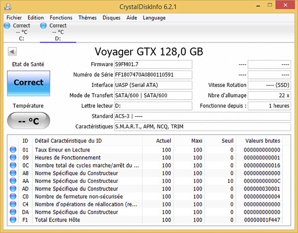

![](/medias/photos_news/00/45/IMG0045760.jpg)
CrystalDiskInfo permet d'obtenir ces informations via l'ATA Pass Through, ici sur un modèle UASP
