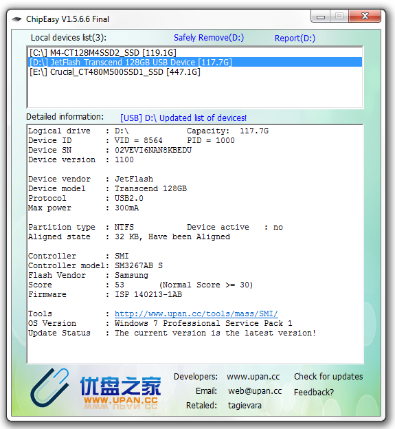

Afin d'essayer d'être les plus précis possibles, nous avons utilisé des logiciels d'identification pour obtenir une idée des contrôleurs et des marques des puces :
ChipEasy est l'un des outils disponibles pour tenter d'identifier les composants d'une clef USB

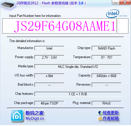

Ces outils sont généralement capables de déterminer avec précision les contrôleurs utilisés. La détection des puces mémoires est par contre très aléatoire, plusieurs références pouvant correspondre aux informations récupérées par le contrôleur. C'est particulièrement le cas avec les puces Micron/Intel souvent interchangeables.
Nous avons ouvert les clefs afin de voir ce qui est à l'intérieur et si cela nous a permis d'identifier les contrôleurs manquants, ou de voir des constructions particulièrement originales et intéressantes, dans le cas de la mémoire cela ne change pas grand-chose à nos interrogations. En cas de doute nous indiquerons les caractéristiques avec un point d'interrogation dans nos tableaux.

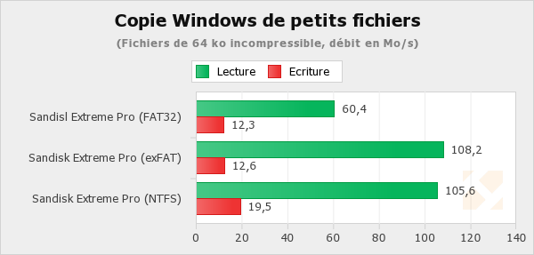

Plusieurs options sont offertes en matière de formatage pour les clefs USB. Si la FAT32 domine (toutes nos clefs étaient formattés FAT32 d'usine), deux autres options sont proposées par Windows : l'exFAT et NTFS. Le choix du système de fichier utilisé aura des conséquences pratiques, exFAT et NTFS permettent de dépasser les limites sur les tailles de fichiers de FAT32 par exemple, mais aussi une incidence sur les performances.
Si elles sont relativement similaires sur les copies de gros ou moyens fichiers, nous avons noté des différences drastiques sur les copies de petits fichiers :
Afin de mettre les clefs dans la meilleure situation possible, nous avons effectués nos tests en formatant toutes les clefs en NTFS, un choix que nous vous recommandons vivement pour disposer des performances les plus homogènes possibles. Notez cependant que l'interopérabilité de NTFS, en dehors du monde Windows, n'est pas forcément excellente, surtout en écriture !

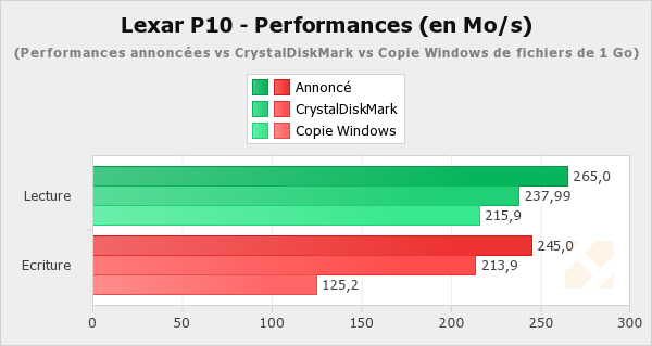

Il existe un grand nombre d'outils de benchmark pour les disques et assez souvent les résultats peuvent varier entre ce que l'on obtient en pratique, et ce que rapportent ces benchmarks. Pour illustrer ce point, regardez ce qui se passe sur l'un des modèles que nous avons testés. Nous avons comparé les spécifications annoncées par le constructeur, les résultats sous CrystalDiskMark en mode séquentiel (3 passes, 4 Go, non compressible) et nos tests de copie de fichiers réalisés sous Windows avec des fichiers de 1 Go (non compressibles). Les deux tests devraient proposer des performances proches, mais c'est loin d'être toujours le cas :
Il s'agit ici d'une des clefs qui montre les écarts les plus forts en écriture entre CrystalDiskMark et nos mesures effectuées sous Windows, mais en pratique la majorité des clefs annoncent des débits plus elevés dans les benchmarks synthétiques. Si nous avons effectué ces tests, nous n'indiquerons pas les résultats tant ils ne sont en pratique représentatifs de rien.
