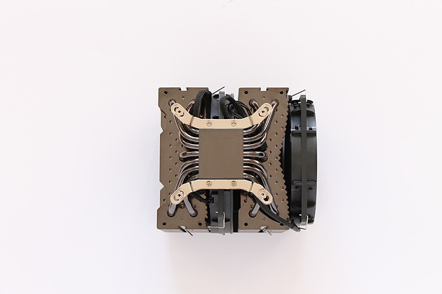

Grand frère du Dark Rock 3 testé en page précédente, ce Dark Rock pro 3 se dote d'un heatpipe supplémentaire, pour en porter le nombre total à 7, et adopte un design double tour, avec par rapport au Dark Rock 3 "tout court" un deuxième ventilateur pris en sandwich entre les deux groupes d'ailettes.
La finition du Dark Rock Pro 3 mérite les mêmes éloges que celles de son petit frère Dark Rock 3, puisque ces deux modèles sont visuellement très proches : même plaque supérieure en aluminium anodisé brossé, mêmes capuchons en aluminium pour cacher les extrémités des heatpipes, et en règle générale, même soin apporté aux détails.
Comme indiqué un peu plus haut, le Dark Rock Pro 3 est doté de 7 heatpipes, l'un d'entre eux traversant chaque groupe d'ailettes en son milieu, un endroit "oublié" sur le Dark Rock 3 par exemple, peut être parce que le flux d'air est aussi plus faible à ce niveau des ailettes.
Comme ce dernier, le ventilateur central (135mm) utilise un moteur à 6 pôles, pour une plus grande régularité de fonctionnement et encore moins de bruit, mais le ventilateur frontal (120mm) semble utiliser un moteur plus classique à 4 pôles. Les câbles des deux ventilateurs sont gainés, d'une longueur de 23cm pour le 135mm, et de 25cm pour le 120mm, ce dernier intégrant un petit connecteur (d'une longueur de 10cm mais non gainé) pour faire tourner les deux ventilateurs sur une seule prise PWM.
La base du ventirad offre une finition miroir quasiment sans défaut, mais était légèrement concave sur notre exemplaire de test. Le bundle est identique à celui du Dark Rock 3, avec une notice multilingue illustrée, une petite clef plate, et un tube de pâte thermique blanche. La garantie est de 3 ans sur ce modèle.
