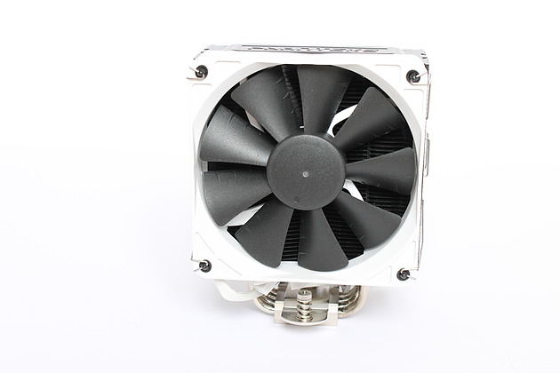

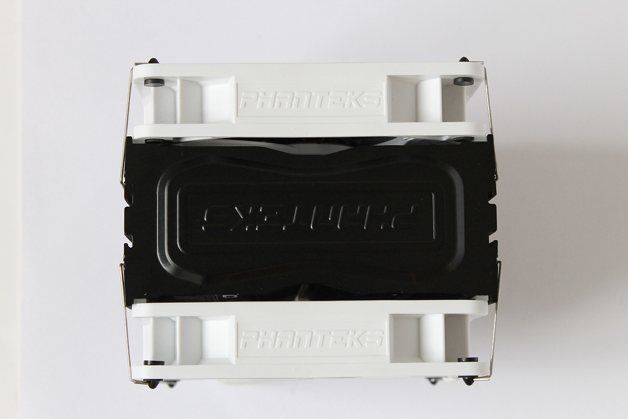

Le Phanteks PH-TC12DX existe en quatre couleurs : noir (comme notre exemplaire de test), bleu, rouge, et blanc, pour pouvoir être assorti si besoin est au thème de votre boitier.

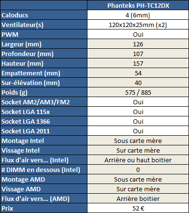

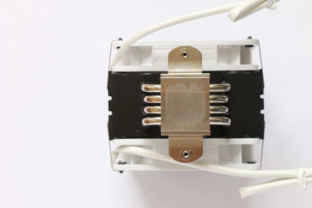

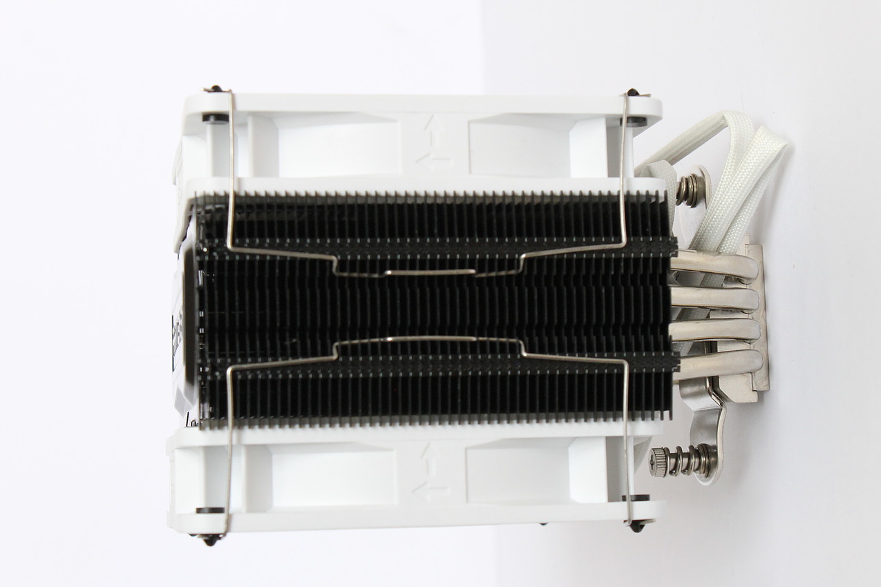

Très compact, le PH-TC12DX est le seul de ce comparatif à n'utiliser que que 4 heatpipes de 6mm. Il compense ce léger désavantage théorique par l'utilisation de deux ventilateurs 120mm PWM en push/pull, nous verrons un peu plus tard si cela a vraiment une incidence sur ses performances.

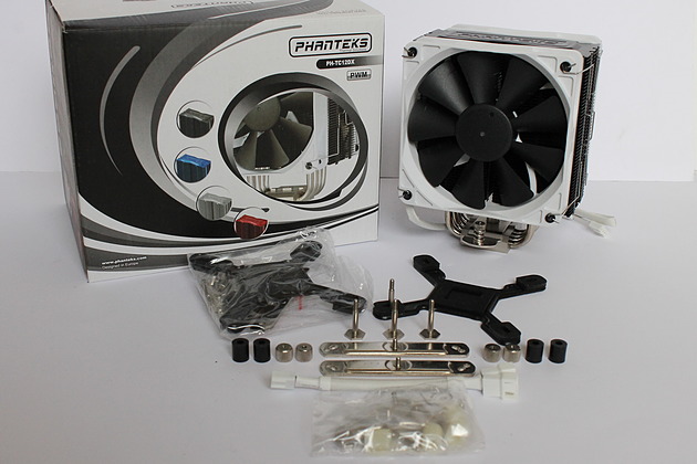

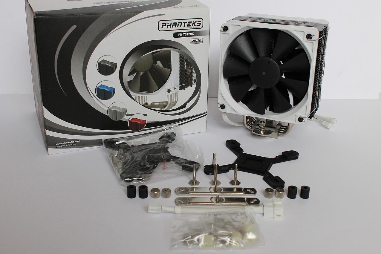

Au niveau du bundle, le PH-TC12DX fait dans le classique : en plus d'un manuel multilingue illustré, on trouvera dans la boite un câble PWM en Y (gainé) et un tube de pâte thermique PH-NDC de la marque.
La finition du Phanteks est un peu décevante à ce niveau de prix : la base (très légèrement convexe) laisse entrevoir des traces d'usinage assez marquées, le revêtement coloré (qui semble particulièrement résistant, il faut le dire) était taché ou absent à certains endroits, et la soudure entre les ailettes et les heatpipes présentait quelques approximations... La garantie est quant à elle de 5 ans.

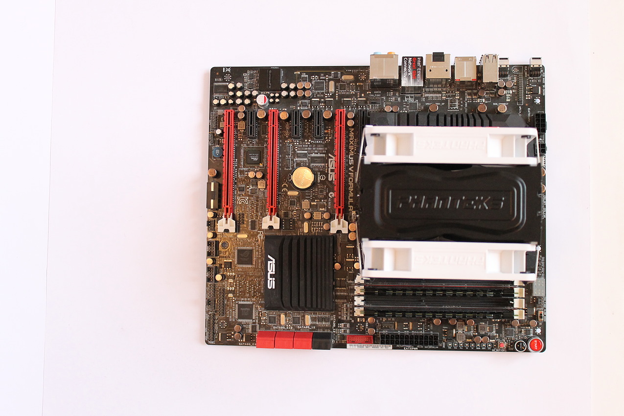

Le montage du PH-TC12DX est relativement aisé : on commence par positionner une plaque sur l'arrière de la carte mère, sur laquelle viendront se visser (par le dessus de la carte mère) deux supports, sur lequel on positionnera le ventirad, avant de le visser.
En terme d'encombrement, compacité oblige, le Phanteks n'encombrera ni les DIMM, ni les slots PCI/PCIe.

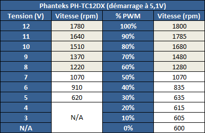

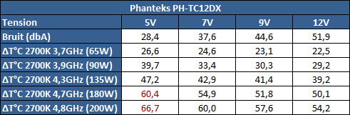

Les performances du PH-TC12DX sont étonnamment bonnes pour une solution de refroidissement aussi compacte : refroidir notre processeur de test overclocké à 4,3GHz ne sera qu'une formalité avec les ventilateurs à 5V, et augmenter la fréquence du processeur sera envisageable jusqu'à 4,8GHz en passant les ventilateurs à 7V. Dommage que l'acoustique des ventilateurs en question soit plus que perfectible, et que ceux-ci peinent à se faire oublier, surtout à plein régime, où le niveau sonore produit frise l'insupportable.
Bilan
Compact et léger, le PH-TC12DX prouve que la taille ou le nombre de heatpipes ne font pas tout, et offre des performances intéressantes. Il est toutefois regrettable que ses ventilateurs ne sachent pas se faire plus discrets, voire tout simplement moins bruyants !
