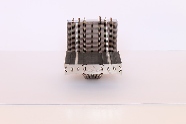

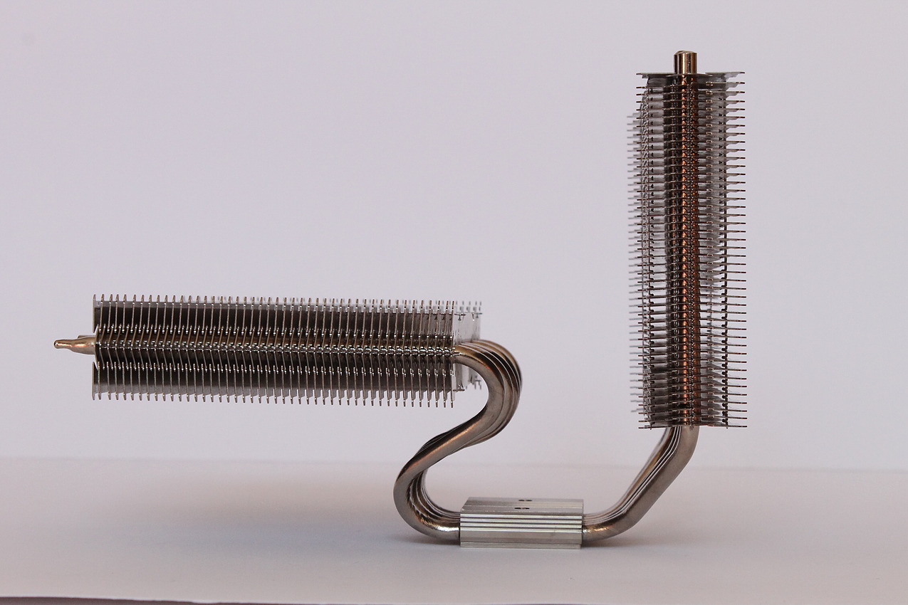

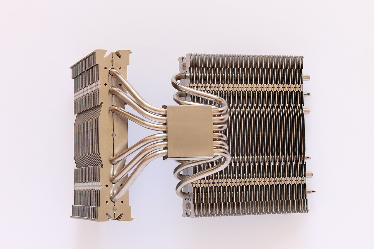

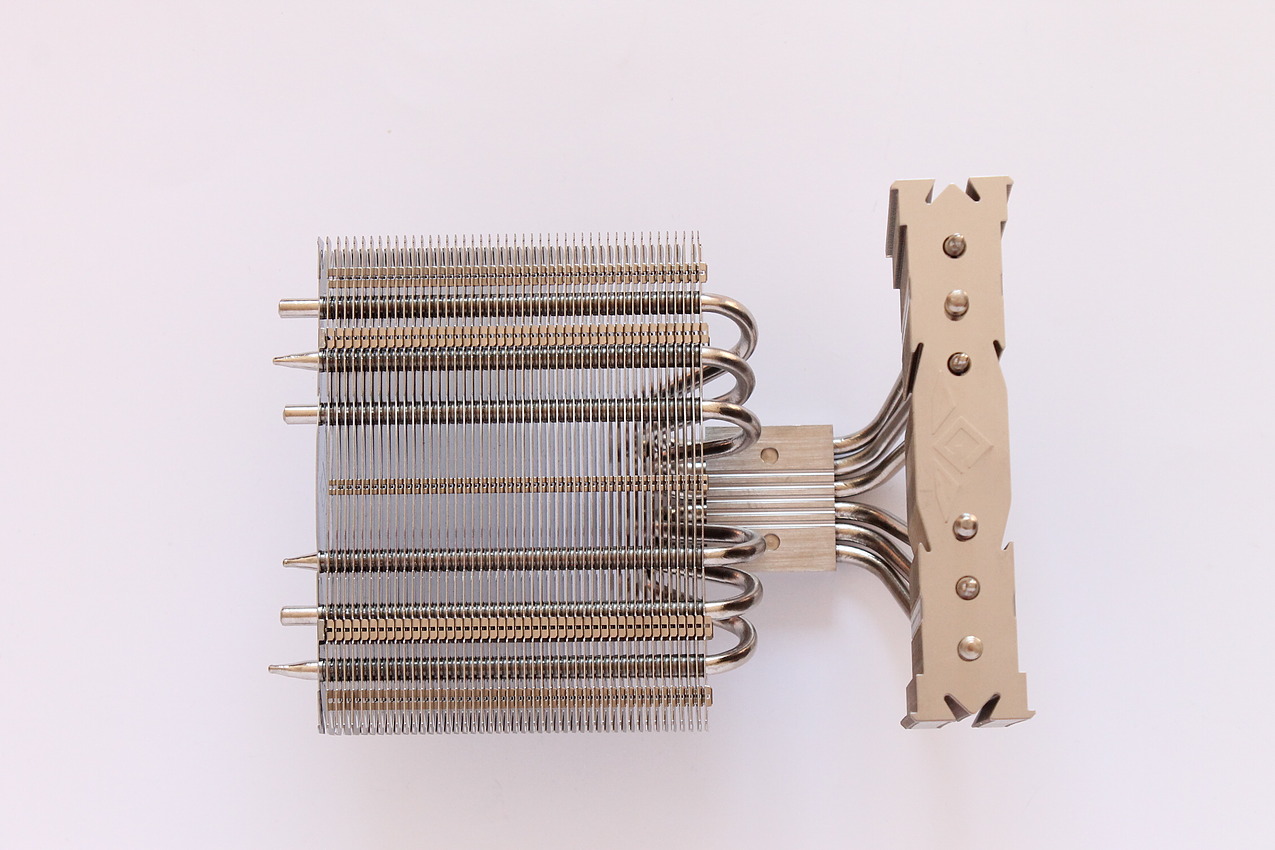

Le Prolimatech Genesis se démarque par son format très particulier, à mi chemin entre un design double tour et un design top-flow. S'agit-il là de profiter du meilleur des deux mondes ?

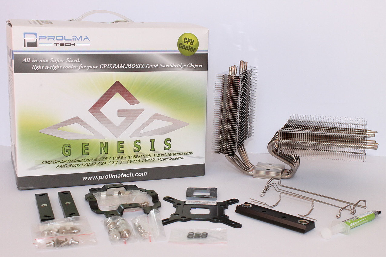

Le Genesis est livré sans ventilateur, à vous donc de choisir votre ou vos propre(s) ventilateur(s), puisque Prolimatech livre son ventirad avec trois jeux de fixations pour ventilateurs : un jeu de fixation universel, un jeu pour ventilateur 120mm, et un jeu de fixations pour ventilateur 140mm (le tout pour monter jusqu'à 3 ventilateurs). Nous avons quant à nous choisi de tester le Genesis avec 2 exemplaires de notre ventilateur 140mm de référence, à savoir le be quiet! Shadow Wings PWM.
La finition du Genesis est très bonne ; au niveau du bundle, on trouvera en plus des fixations déjà citées un tube de 2g de pâte thermique PK-2 de la marque, et un manuel d'installation multilingue. La garantie est quant à elle de 2 ans.

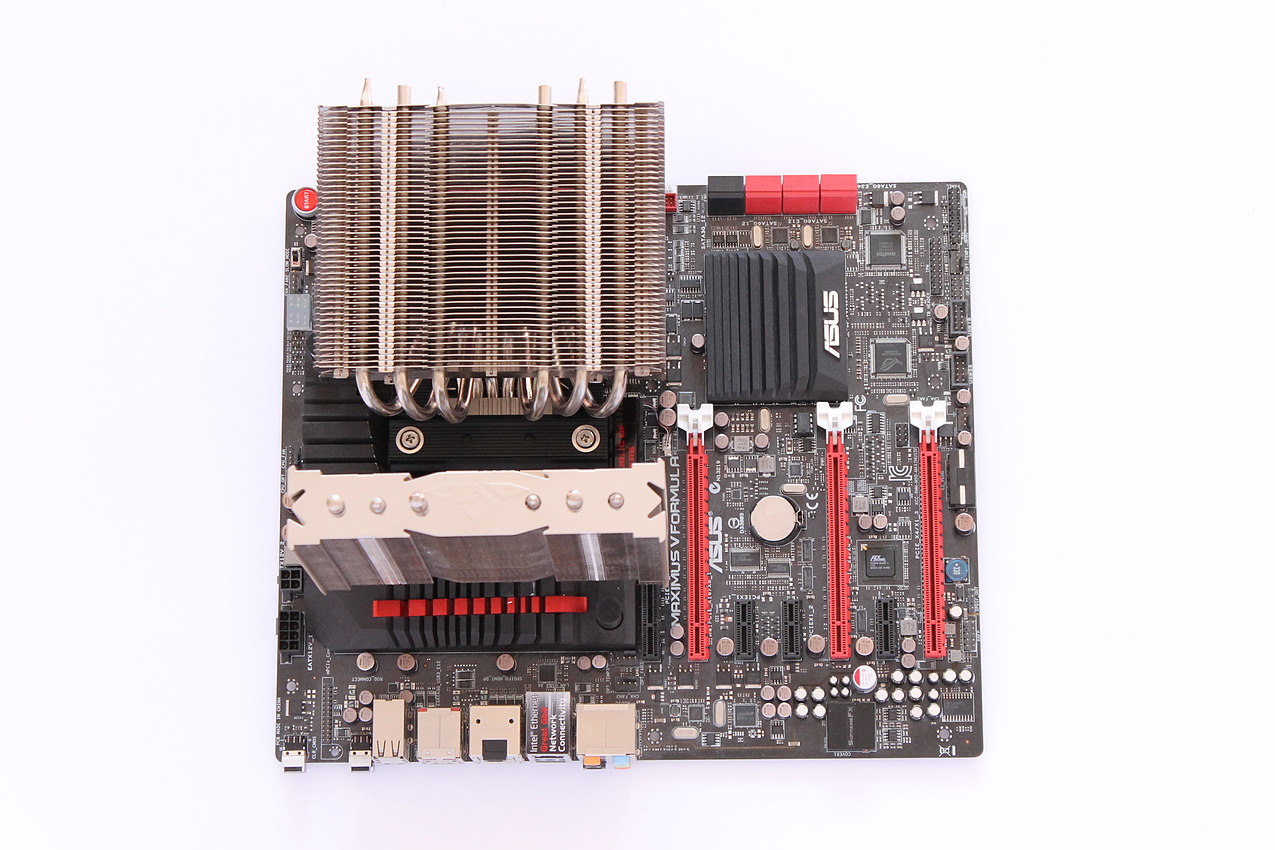

Le montage du Prolimatech Genesis ne déroutera pas les habitués de la marque : monter la plaque arrière et les supports de fixation à la carte mère, positionner le ventirad, et fixer le tout avec une plaque de rétention qui vient se visser aux supports.

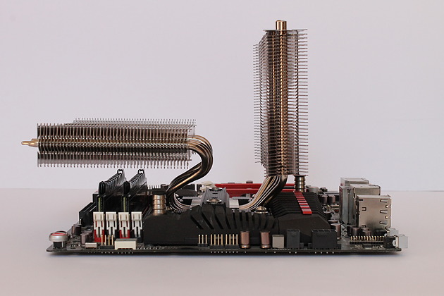

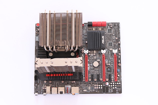

En terme d'encombrement, l'originalité du design fait que le Genesis passe au dessus des 4 DIMM, sans trop d'incidence heureusement au vu des 55mm de hauteur disponibles.

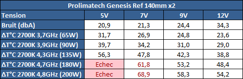

Équipé de deux exemplaires de notre ventilateur 140mm de référence, le Prolimatech Genesis offre des performances convaincantes par rapport au niveau sonore produit ; il refroidit ainsi sans problème notre processeur de test overclocké à 4,3Ghz, et ce avec les ventilateurs alimentés en 5V, pour un bruit très faible, à la limite de l'inaudible. Les 4,7GHz -voire 4,8GHz- seront atteignable avec les ventilateurs à 7V, même s'il vaut mieux passer à 9V pour conserver un peu de marge au niveau des températures, et ce tout en conservant un niveau sonore très modéré : 24,4 dB(A), de quoi se faire oublier facilement une fois installé dans un boîtier.
Bilan
Le mariage entre le ventirad Prolimatech et nos deux ventilateurs de référence (qui pour rappel ne tournent qu'à 1000 rpm) produit un rapport performance/bruit de tout premier ordre : les overclocks importants seront une vraie partie de plaisir, y compris pour les oreilles.
