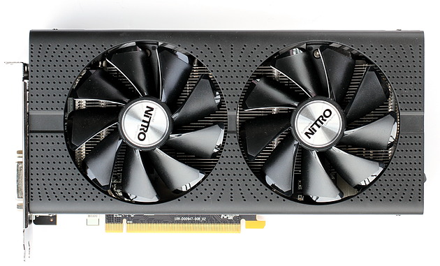

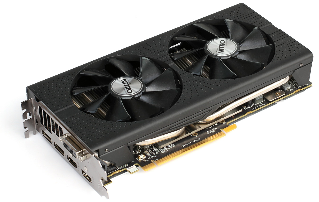

La RX 480 Nitro+ reprend un format identique à celui des R9 380/380X Nitro : 23.5cm en longueur, 11.5cm en hauteur et bien entendu deux slots d'épaisseur. La construction est relativement simple avec une coque en plastique indépendante du radiateur et qui fait office de support pour les deux ventilateurs. Au niveau de l'esthétique, c'est sobre et plutôt réussi.

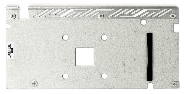

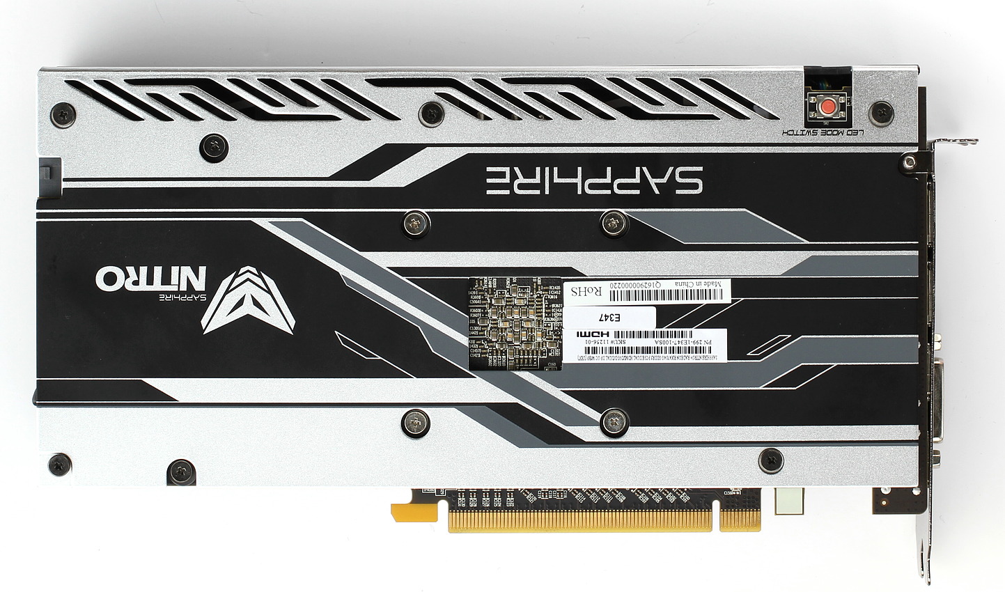

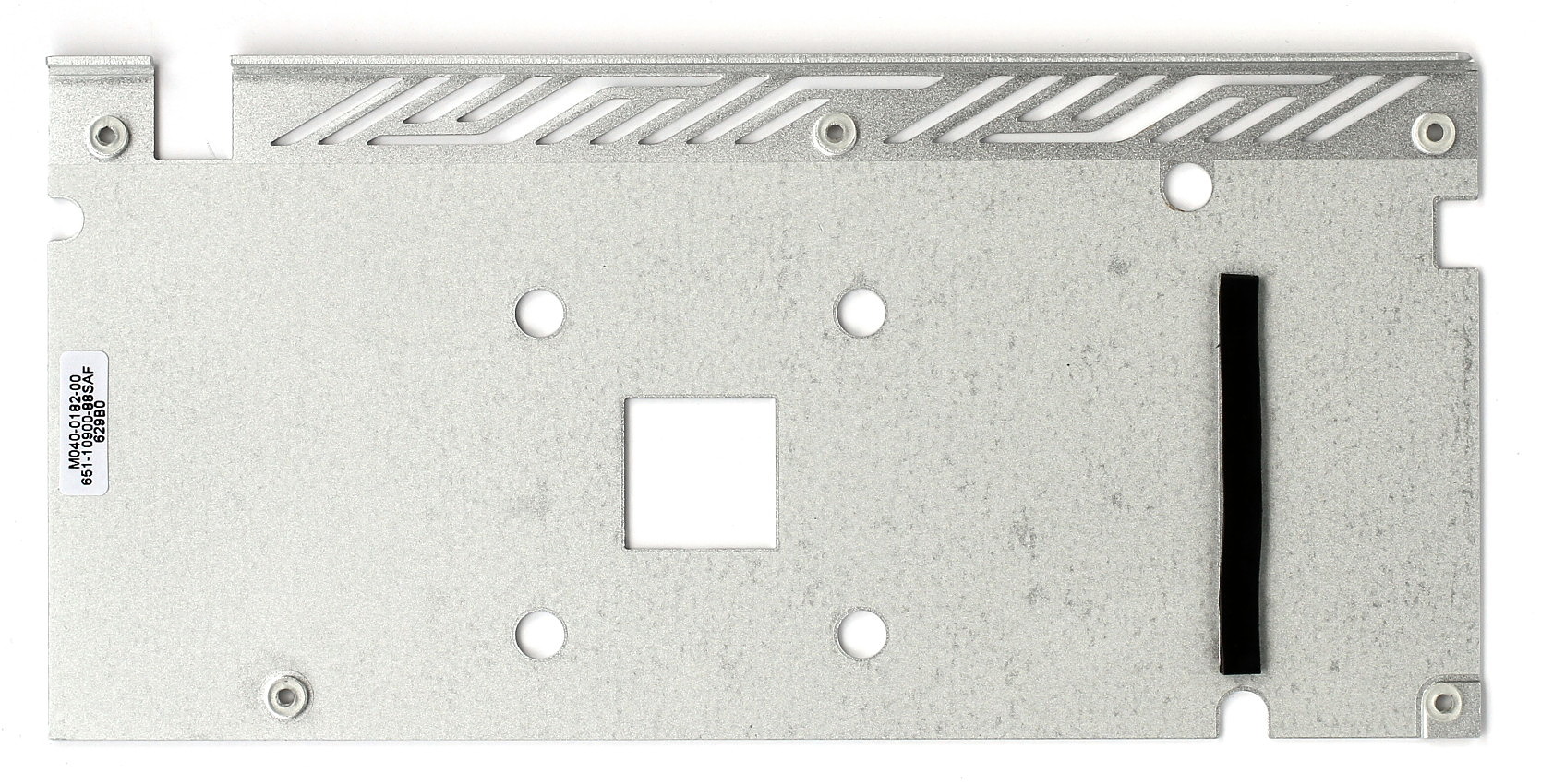

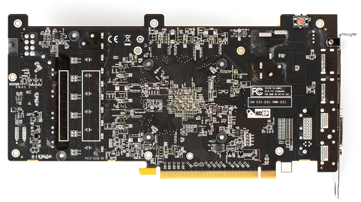

Une backplate cette fois en aluminium recouvre l'arrière du PCB et est associée à la coque au niveau des vis de fixation. Cette backplate n'est en contact avec aucun composant, mais Sapphire a placé un pad thermique au niveau de l'étage d'alimentation. Il n'y a cependant aucun composant à ce niveau à l'arrière du PCB et aucune soudure apparente qui permettrait en transfert thermique significatif. L'utilité est donc limitée. La backplate est perforée sur le dessus de manière à laisser s'échapper l'air en provenance des ventilateurs qui dépassent sur le dessus du PCB.
Le logo Sapphire présent sur la tranche de la carte graphique est éclairé par LED RGB et un petit bouton permet de passer entre les différents modes proposés : bleu fixe, variations de couleurs aléatoire, suivant la température GPU ou la vitesse de ventilation et personnalisation via Tri-XXX 3.0.

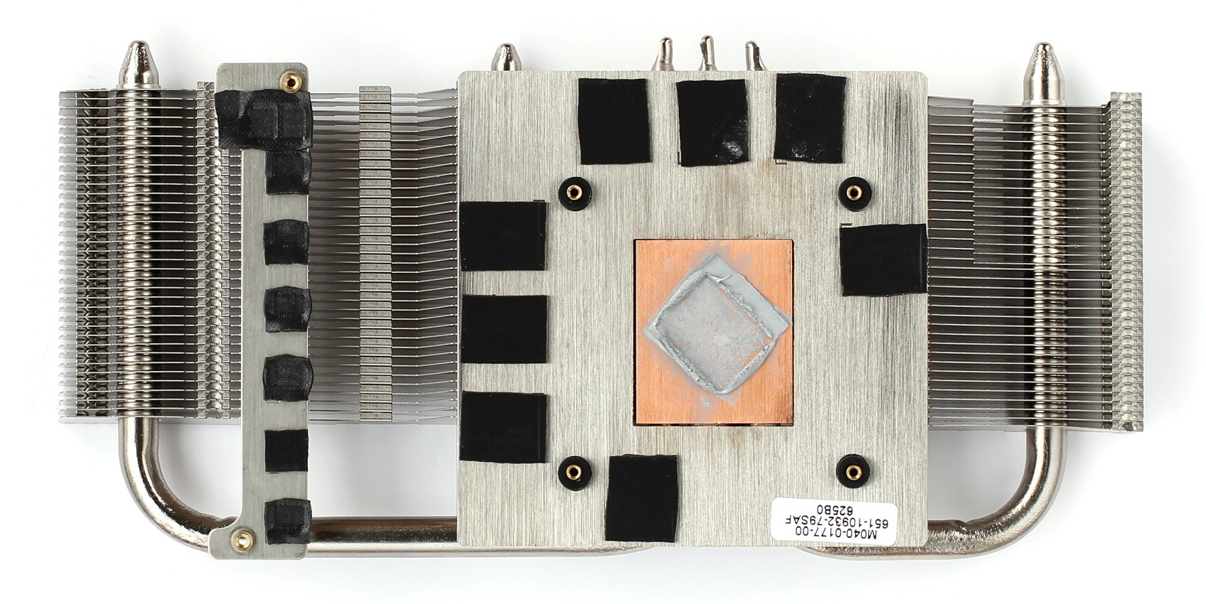

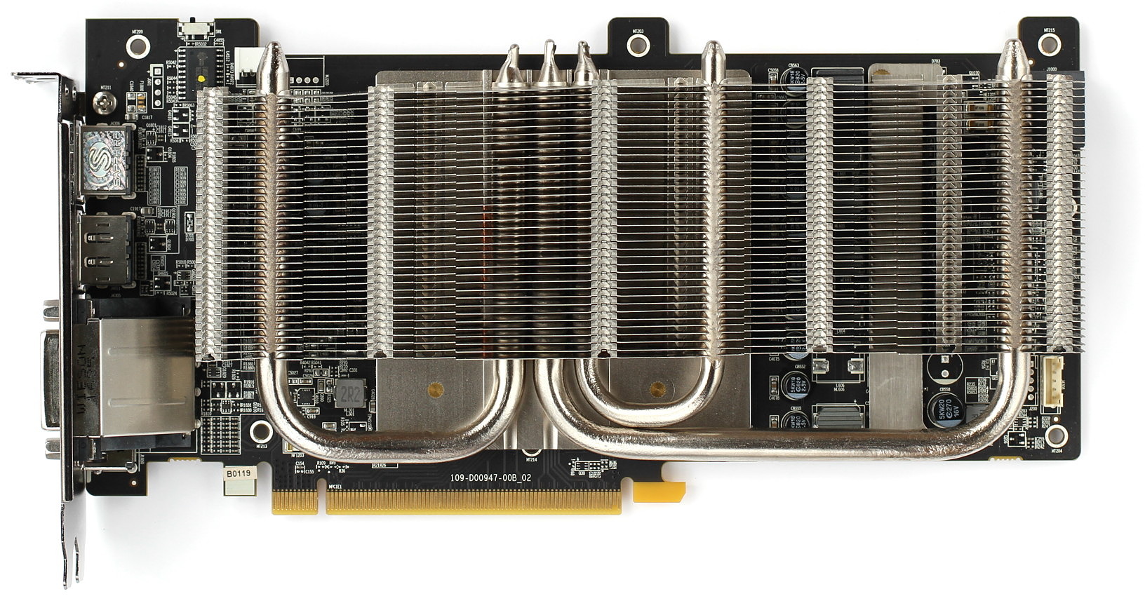

Le ventirad est composé d'un radiateur relativement étroit. Il est parcouru par 3 caloducs, 2 de 8mm et un de 6mm, qui sont pris en sandwich avec très large une base en aluminium qui reçoit un insert en cuivre en son centre. Cette base est en contact avec les modules mémoire et une structure en aluminium a été fixée au radiateur pour s'occuper de l'étage d'alimentation.
Les deux ventilateurs de 95mm peuvent être remplacés facilement, via une simple vis et un connecteur spécifique. Une possibilité que Sapphire a prévu pour pouvoir répondre rapidement à une panne ventilateur, qui est une des causes de soucis les plus courantes pour les cartes graphiques.
Avec une limite de consommation élevé par défaut, ce ventirad s'avère être plutôt bruyant. Ses performances sont plutôt adaptées au mode silence qui contrairement à ce que son nom indique est raisonnable au niveau des nuisances mais pas silencieux.
A noter que Sapphire a prévu son ventirad pour que les ventilateurs ne démarrent qu'à 54 °C. Une fois lancés, ils s'arrêtent quand le GPU revient à 47 °C. Une calibration malheureusement mal adaptée à la consommation de Polaris P10. En boîtier fermé, les ventilateurs s'arrêtent et redémarrent à peu près toutes les 30 secondes, ce qui peut être agaçant. Il est dommage que Sapphire n'ait pas mieux calibré sa solution, par exemple avec une température de démarrage de 60 °C, comme sur ses cartes de la génération précédente.

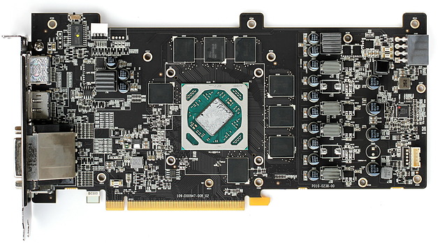

Le PCB est prévu pour accueillir jusqu'à 6 phases pour alimenter le GPU, mais seulement 4 sont ici exploitées. Leur équilibre par rapport aux sources d'approvisionnement en 12V, connecteur 8 briches et bus PCIE, est plutôt bien adapté. La mémoire GDDR5 SK Hynix 6 Gbps est alimentée via 2 phases de plus. A 1750 MHz (7 Gbps), celle-ci est donc overclockée d'usine.
Par défaut, Sapphire a poussé la limite de consommation asic de 85 à 130W, de quoi donner beaucoup plus de marge au GPU. Cela correspond à une limitation de consommation totale de +/- 200W. Le mode silence se contente d'une consommation asic de 110W, soit +/- 165W au total.
Enfin, la connectique est celle de référence : une sortie DVI Dual Link, une sortie HDMI et 3 sorties DisplayPort. Notez au sujet de la sortie DVI qu'il s'agit d'une DVI-D, qui ne supporte donc pas la connectique VGA à travers un adaptateur.
