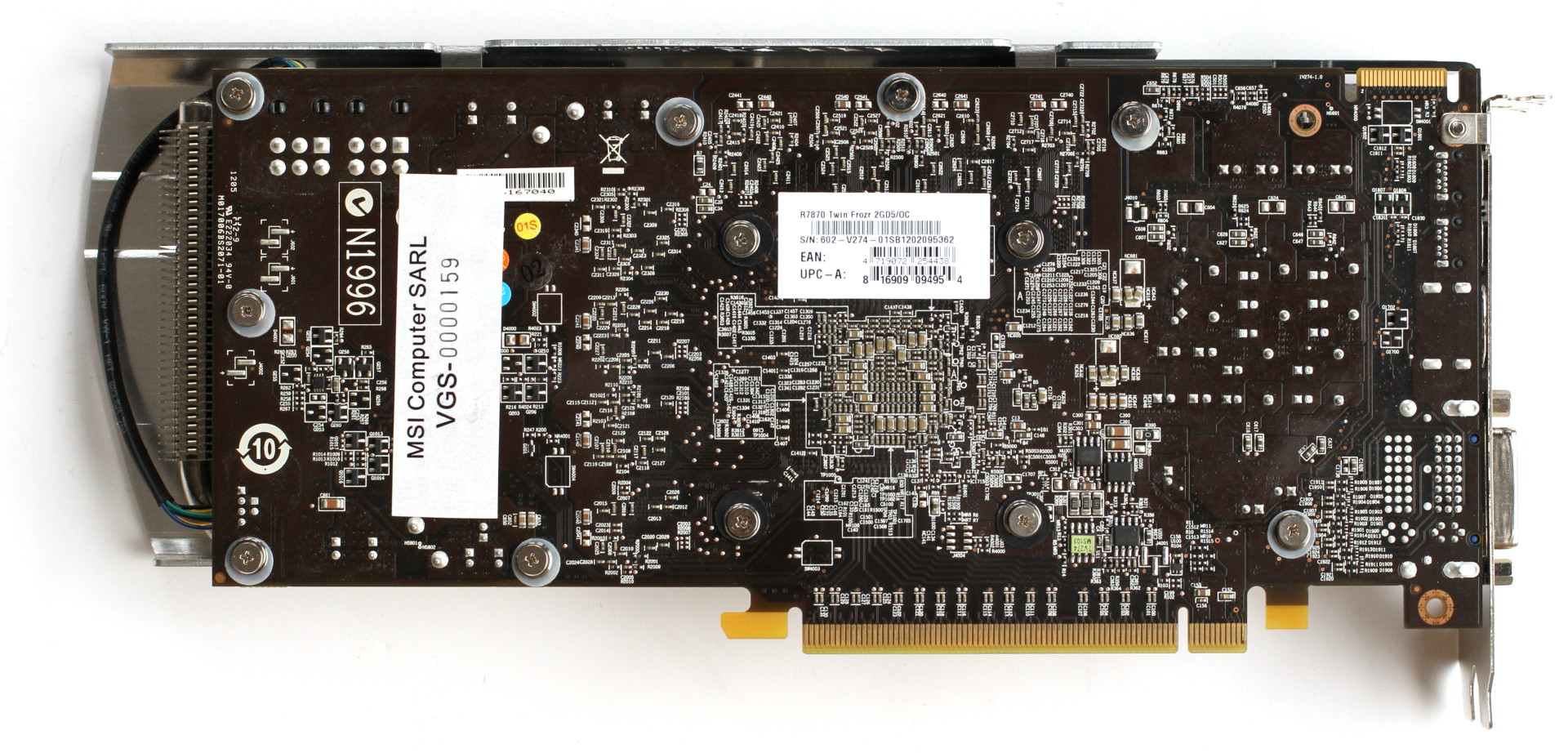

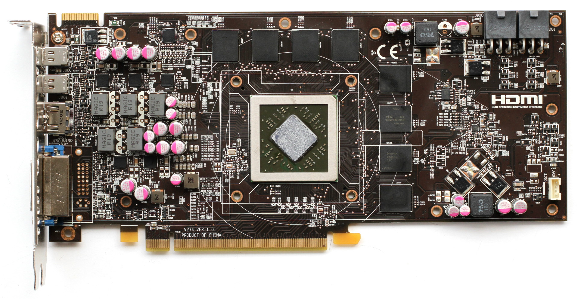

Tout comme pour la version standard de ses Radeon HD 7870, et contrairement au modèle Hawk, MSI se contente du PCB de référence pour les Twin Frozr. Pour rappel, il mesure 24cm et son étage d'alimentation dispose, pour alimenter le GPU, de 5 phases relativement basiques, situées non pas à l'arrière de la carte mais entre le GPU et le bracket PCI. La mémoire est alimentée via deux phases supplémentaires et est de type GDDR5 T2C d'Hynix, certifiée à 1.25 GHz. Deux connecteurs 6 broches sont requis.
La connectique est identique à celle des autres Radeon HD 7000 de référence, à savoir : une sortie DVI Dual Link, une sortie HDMI 1.4a 3 GHz et deux sorties mini-DisplayPort 1.2.
