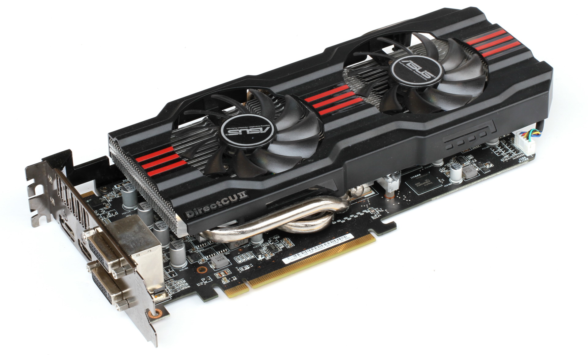

Asus HD 7870 DirectCU II TOP V2Pour sa Radeon HD 7870, Asus opté pour le système de refroidissement DirectCU II qui donne son nom à la carte. Dans un premier temps, Asus a opté pour le PCB de référence et une variante de ce système de refroidissement identique à celle que nous avons pu observer sur la GeForce GTX 650 Ti DirectCU II ou encore sur les GeForce GTX 560 de la marque.
Après quelques mois de production, Asus a modifié son design pour introduire un PCB personnalisé et un ventirad revu, identique à celui présent sur la GeForce GTX 660 DirectCU II. Ce nouveau design se distingue par un V2 dans la référence et existe en version classique, aux fréquences de référence, ainsi qu'en version TOP, overclocké à 1.1 GHz pour le GPU (+10%) et 1.25 GHz pour la mémoire (+4%) :

Asus exploite sur sa Radeon HD 7870 V2 le même système de refroidissement DirectCU II double slot que sur ses GeForce GTX 670, GTX 660 Ti et GTX 660. La base en aluminium profite de 3 caloducs en cuivre nickelé de 8mm de diamètre incrustés et au contact direct avec le GPU. Ils rejoignent un large radiateur surmonté par 2 ventilateurs de 75mm low profile.
En y regardant de plus près, nous pouvons cependant observer quelques petites différences entre les systèmes de refroidissement utilisés pour ces différentes cartes graphiques. Ainsi, la variante mise en place pour la GTX 670 DirectCU II profite d'une coque en métal plus robuste, et qui, d'après nos tests, réduit très légèrement les nuisances sonores par rapport à la coque en plastique utilisée sur les GTX 660 Ti, GTX 660 ainsi que sur cette HD 7870 V2. Par ailleurs, les ventilateurs exploités par Asus sur cette dernière proviennent d'un fabricant différent et si leur look est similaire, le profilage de leurs pales diffère quelque peu des ventilateurs utilisés sur les GeForce.
Une barre de renfort métallique est fixée sur le dessus du PCB pour en assurer la rigidité et un pad thermique est placé sur les 3 modules mémoire au-dessus desquels passent les caloducs de manière à compenser quelque peu l'échauffement qui y est lié.
Pour sa Radeon HD 7870 DirectCU II V2, Asus a revu le PCB qui est entièrement personnalisé. Il mesure 24cm comme celui de référence mais le ventirad en dépasse de 3cm à l'arrière et de 2cm sur le dessus, ce qui rend la carte d'Asus plus imposante.
Le GPU est alimenté par 6 phases numériques, contre 5 sur le design de référence. Comme sur celui-ci, elles prennent cependant place entre le GPU et le bracket PCI, mais cela a moins d'importance étant donné qu'il n'y a pas de flux d'air chaud concentré dans leur direction. Deux phases supplémentaires sont chargées de l'alimentation de la mémoire GDDR5 Hynix T2C.
Asus a ajouté une seconde sortie DVI (mais limitée au Single Link), conservé la sortie HDMI, et remplacé les 2 sorties mini-DP par une DisplayPort classique.
