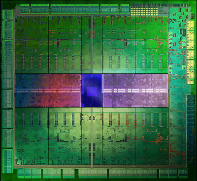

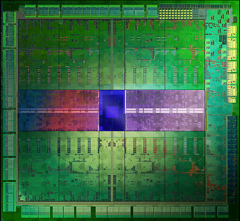

Nous supposons que Nvidia a fait preuve de pragmatisme en essayant d'éviter les erreurs de la génération Fermi dont la commercialisation du plus gros GPU, le GF100, avait posé de nombreux problèmes. Si le gros GPU posait problème, il valait mieux se focaliser sur un plus petit GPU, d'autant plus quand celui-ci était très prometteur. C'est donc sur le GK104 que Nvidia a décidé de se focaliser en premier lieu, le successeur du GF114 des GeForce GTX 560 Ti.
Le GK104 et ses 3.5 milliards de transistors.
De quoi ruiner ses ambitions de leader en termes de performances ? C'est probablement ce qu'a pensé Nvidia au départ, mais après avoir observé les performances de la Radeon HD 7970, il est apparu que celles-ci, bien que très performantes, ne proposaient pas un bond si important que cela par rapport à la génération passée, AMD ayant investi beaucoup de ressources pour poser les bases d'une architecture orientée vers le futur, notamment au niveau du GPU Computing. Elles n'étaient pas hors de portée du "petit" GK104, pensé uniquement pour offrir une efficacité optimale dans les jeux vidéo.
