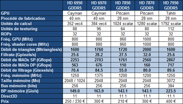

Les Radeon HD 7800 affichent des chiffres bruts quelque peu en retrait par rapport aux Radeon HD 6900. Tout comme la Radeon HD 7870 peut être vue comme une double Radeon HD 7770, la Radeon HD 7850 est une double Radeon HD 7750, si ce n'est qu'elle dispose d'une fréquence GPU légèrement supérieure. L'écart entre les 2 Radeon HD 7800 reste cependant très élevé, comme pour les Radeon HD 7700 : 45% contre 20% entre les Radeon HD 6900 !

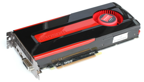

La Radeon HD 7870 de référence
Le PCB de référence de la Radeon HD 7870 mesure 24cm de long, mais la coque du système de refroidissement en dépasse de plus ou moins 1cm. Ce ventirad repose sur un ventilateur radial, ou turbine, pour expulser l'air chaud en dehors du boîtier. Il est constitué d'une base en cuivre de laquelle partent 3 caloducs vers un radiateur en aluminium. Ce bloc de refroidissement est enfermé dans une cage formée par la coque et une plaque métallique qui fait office de support et est en contact avec les modules mémoires. Elle n'est cependant pas en contact avec les composants sensibles de l'étage d'alimentation, mais présente une ouverture à leur niveau de manière à ce qu'ils puissent profiter d'une partie du flux d'air.
Pour alimenter ce GPU dont le TDP est de 190W, l'étage d'alimentation dispose de 5 phases relativement basiques, situées non pas à l'arrière de la carte mais entre le GPU et le bracket. La mémoire est alimentée via une phase supplémentaire et est de type GDDR5 T2C d'Hynix, certifiée à 1.25 GHz. Deux connecteurs 6 broches sont requis.
La connectique est identique à celle des autres Radeon HD 7000 de référence, à savoir : une sortie DVI Dual Link, une sortie HDMI 1.4a 3 GHz et deux sorties mini-DisplayPort 1.2. Un seul connecteur CrossFire est présent, limitant la Radeon HD 7870 au bi-GPU.
