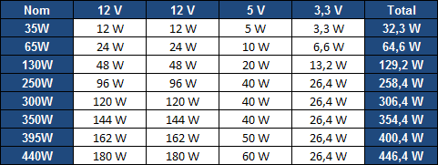

8 charges distinctes vont donc être utilisées, définies de la sorte :
Pour chacune de ses charges, nous effectuerons plusieurs mesures, à commencer par le Cos Phi de l’alimentation, suivi de son rendement, de la tenue des différentes tensions et du bruit électrique éventuel, tout ceci étant mesurés à l’aide de différents appareils qui seront décrits plus loin. Ces tests seront effectués après 10mn de charge à mi-puissance.
