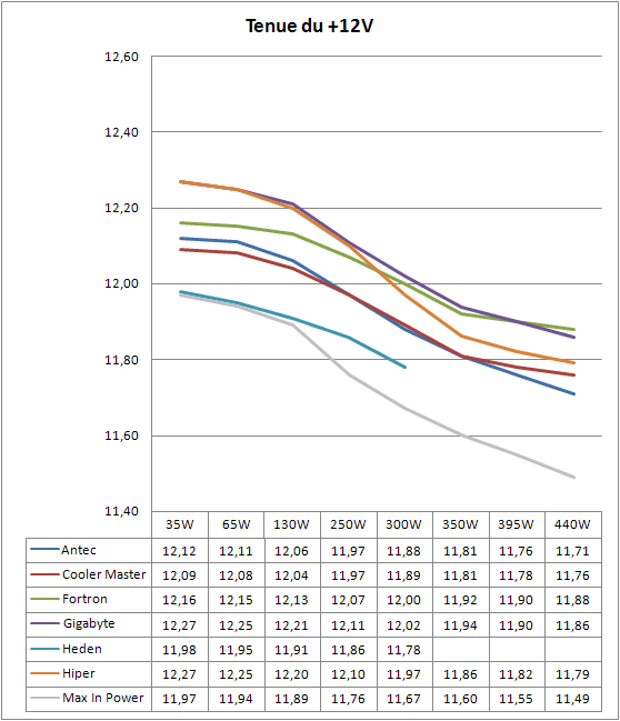

Tenue des tensions (+12V)La demande de puissance sur une ligne provoque forcément une baisse de la tension, et il convient donc de mesurer cette dernière afin de savoir si elle ne va pas au delà de celle imposée par la norme ATX. Cette dernière est plus souple que certains pourraient le croire puisque la marge de tolérance est de +/-5%, soit :
- 11.4 à 12.6V pour le +12V
- 4.75 à 5.25V pour le +5V
- 3.14 à 3.47V pour le +3.3V
A partir de là, il ne sert à rien de crier au loup si votre +12V est à 11.9V !
La baisse du niveau du 12V reste dans la norme pour toutes les alimentations, y compris pour le modèle Max In Power qui plonge toutefois de manière inquiétante, si bien qu’à sa charge officielle de 520W on sera en dessous de la norme ATX.

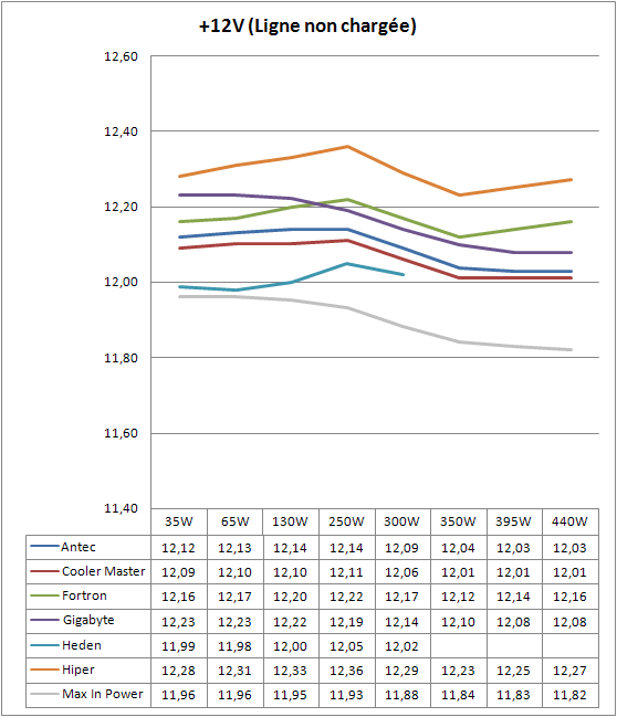

Comme vous pouvez le voir sur ce second graphique, les pertes relevées plus haut étaient pour la plupart liée non pas à l’alimentation mais à la traversée du fil électrique en lui-même. Les résultats sont donc bien meilleurs en mesurant la tension sur une ligne non chargée, mais on note toutefois une baisse sensible du niveau du +12V même dans ce cas chez Max In Power.
