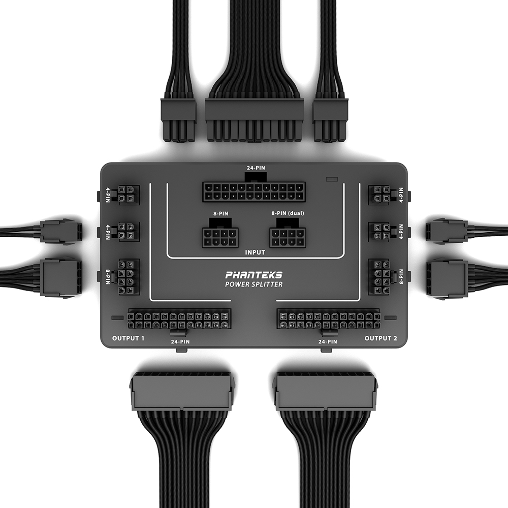

Phanteks lance un produit original, le Power Splitter. Vendu 30 €, il permet d'alimenter deux PC avec une seule alimentation. Il accepte en entrée un connecteur 24-pin et deux 8-pins, et permet en sortie d'alimenter deux machines avec chacune un 24-pin, un 8-pin et deux 4-pin.
Ce sont au total 452 watts qui peuvent passer par son intermédiaire, dont 336W pour le 12V, les cartes graphiques et les disques durs devant être alimentés directement depuis l'alimentation. En sus du Power Splitter, il faudra bien entendu acquérir les rallonges nécessaires afin de connecter les deux machines. Les quelques utilisateurs de boîtiers pouvant intégrer deux machines pourront y trouver un intérêt, bien que généralement ces boîtiers disposent de l'espace pour deux alimentations.
