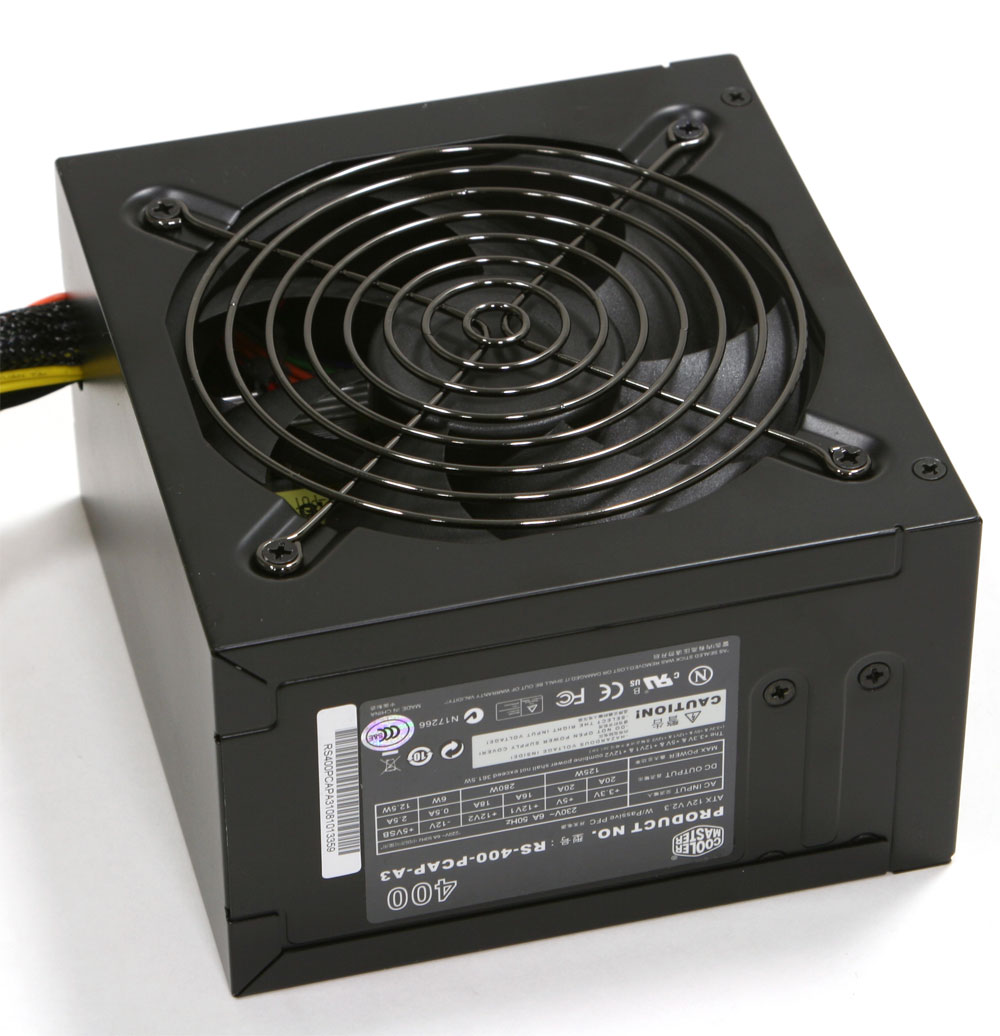

				Cooler Master eXtreme Power Plus 400 Watts

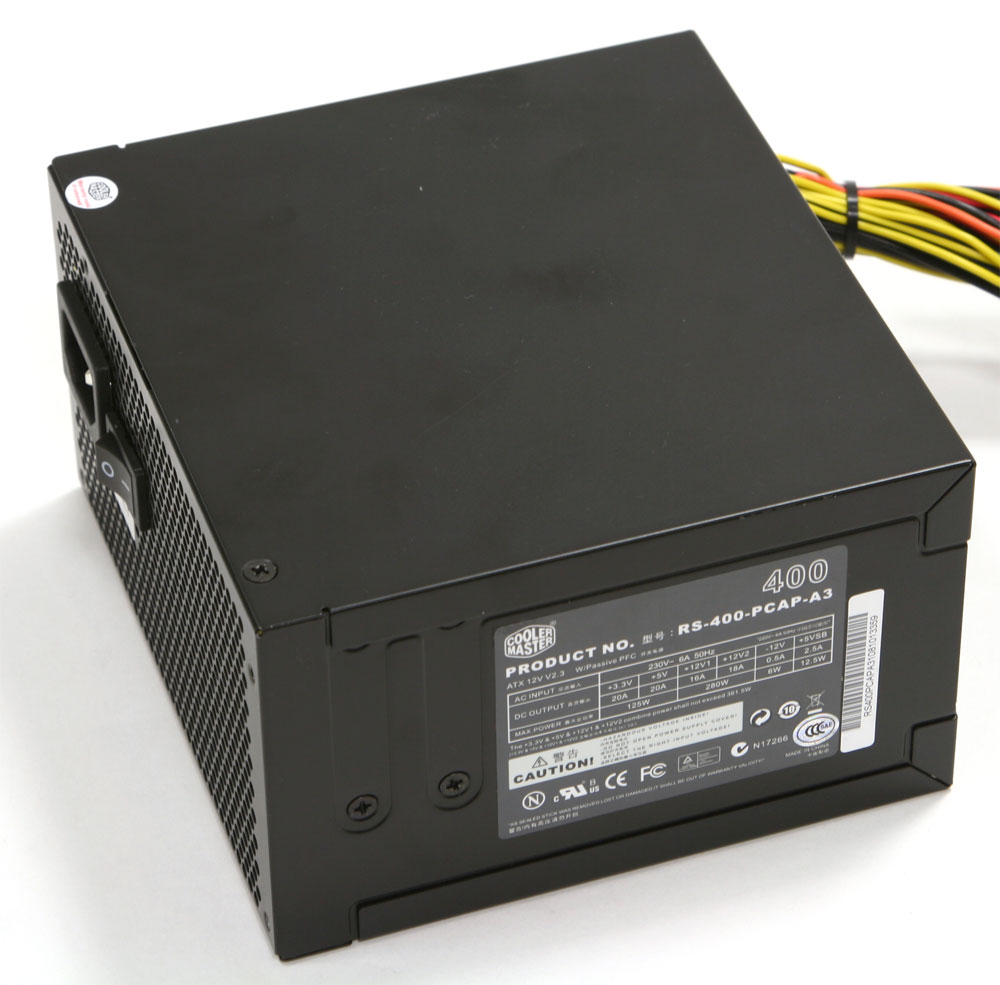

L’alimentation RS-400-PCAP-A3 de CoolerMaster nous arrive avec une puissance de 400 Watts, dont seulement 280 peuvent officiellement être délivrés sur le 12V. Ce dernier est réparti en deux rails, le premier étant limité à 16A contre 18A pour le second, la combinaison étant donc annoncée à 23.3A.
Mauvais point pour Cooler Master, l’étiquette laisse transparaitre une puissance de 380 Watts, et non pas de 400 Watts. Le constructeur indique en effet que la combinaison du 3.3V, 5V et 12V ne doit pas excéder 361.5 Watts : si on rajoute les 6W du -12V et les 12.5V du +5VSB on arrive à 380 Watts, une puissance certes moins vendeuse mais qui correspond aux spécifications. La correction du facteur de puissance est annoncée comme passive.
Les câbles sont un peu courts, avec 40cm pour l’ATX et 39 cm pour le PCI Express 6 broches. C’est certes suffisant pour la plupart des boitiers, mais attention à ceux intégrant l’alimentation en bas ! 5 Molex et 4 SATA sont de la partie, ce qui est par contre bien équilibré.

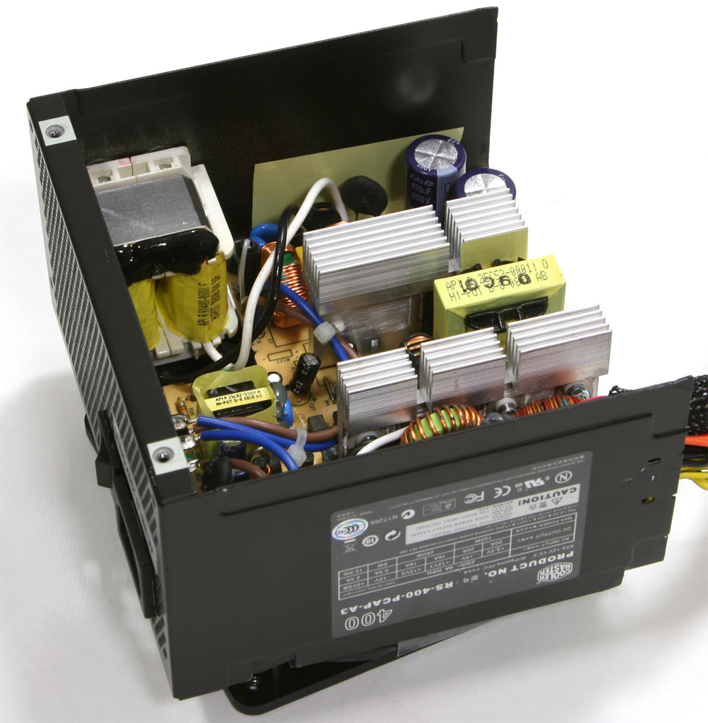

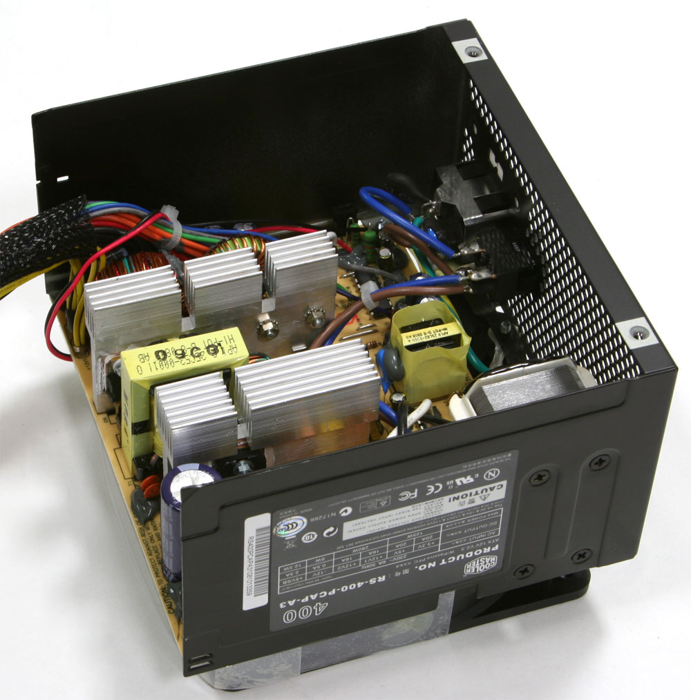

En pratique et malgré son étiquette l’alimentation arrive parfaitement à délivrer une puissance allant jusque 440 Watts, et même 490W pendant plusieurs minutes (nous n’avons pas tenté au delà). Les tensions ont une bonne tenue, le bruit électrique étant à la limite de la norme sur le 5V. Avec un pic à 76.8%, le rendement n’est pas le point fort de ce modèle qui est par ailleurs un de ceux qui chauffe le plus. En contrepartie le ventilateur 120mm est silencieux jusqu’à 130 Watts, et augmente ensuite sa vitesse et ne devient vraiment insupportable qu’à partir de 350 Watts.
