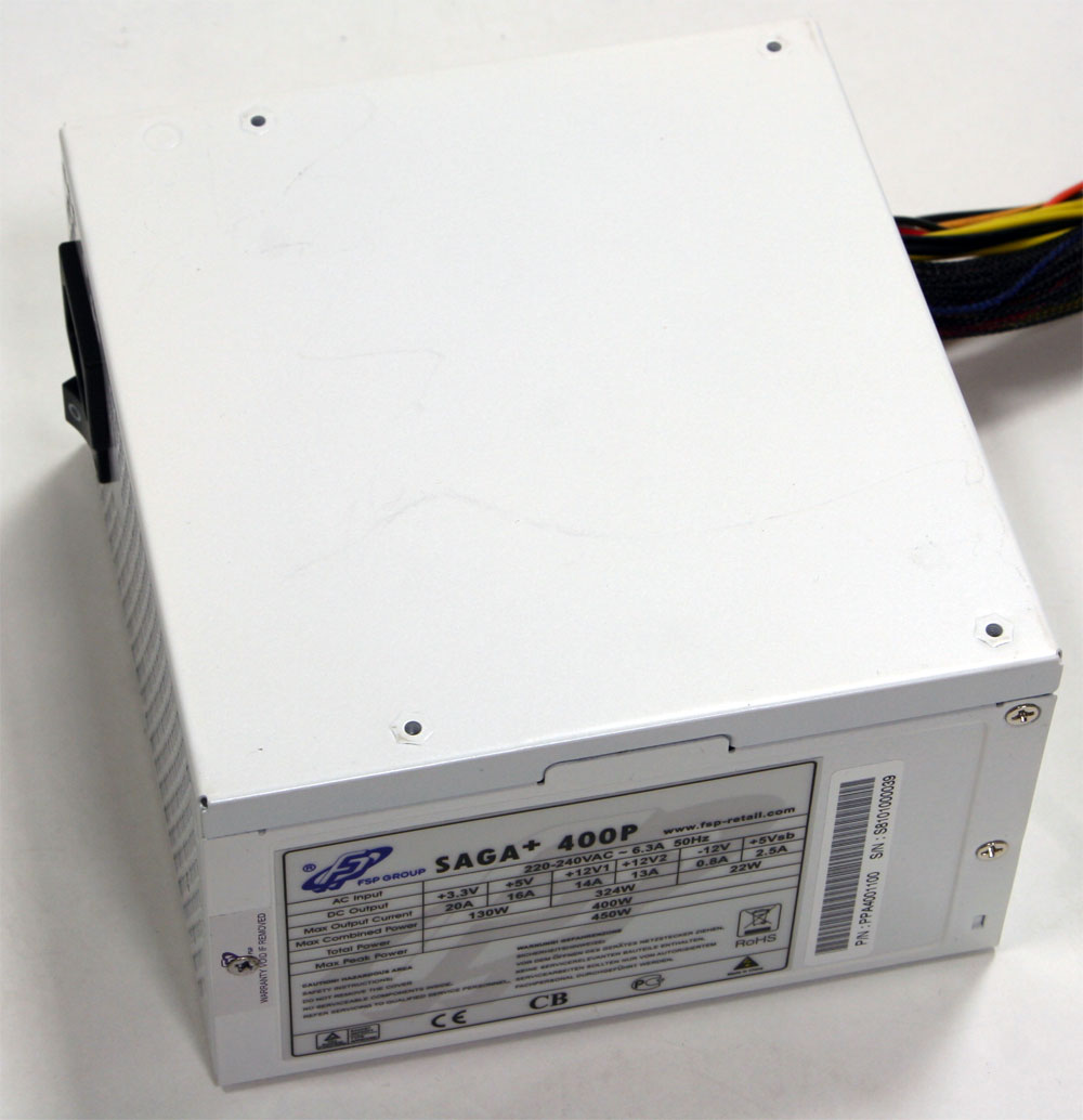

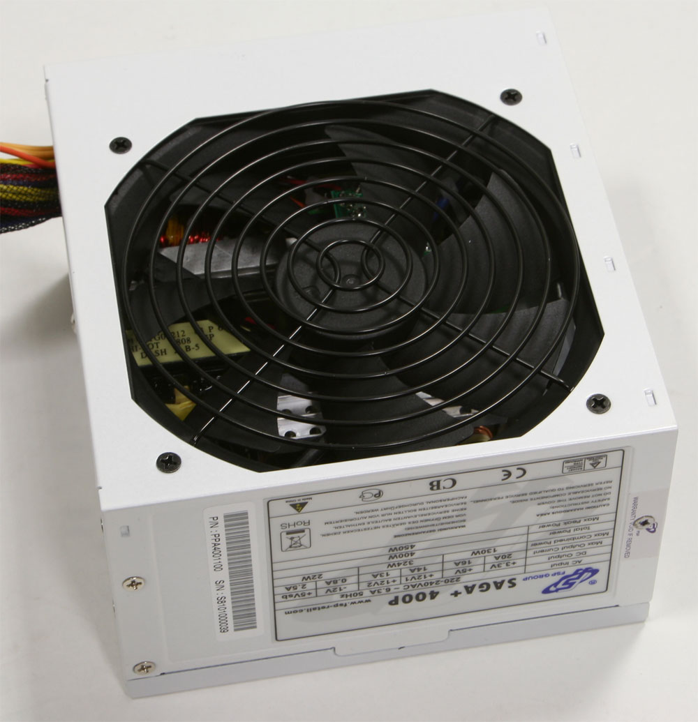

				Fortron Saga Plus 400 Watts
Réputé pour ses alimentations d’entrée de gamme, Fortron nous propose ici une alimentation d’un blanc immaculé affichant une puissance totale de 400W, avec un pic possible à 450W selon ses spécifications. 324W peuvent être délivrés sur le 12V, réparti entre deux rails de 14A et 13A (mais 17A passent sans problème sur l’un comme sur l’autre).

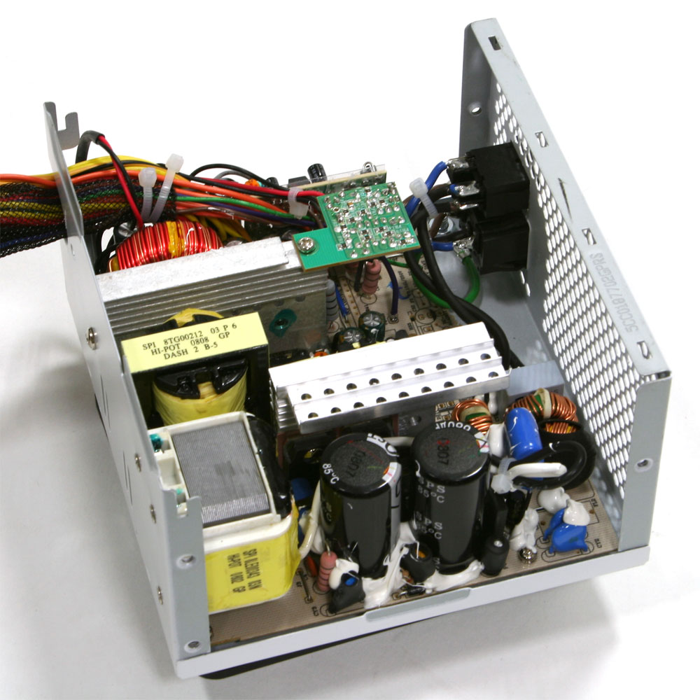

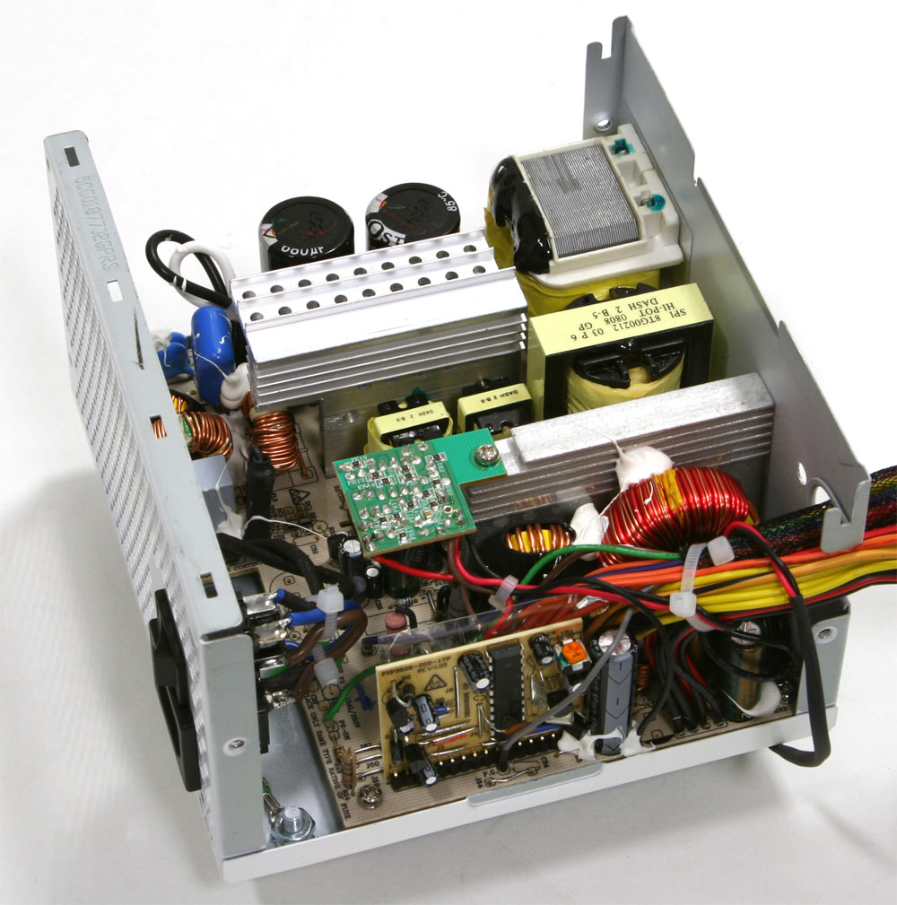

Doté d’un PFC passif et avec un rendement annoncé à 75%, elle offre un câblage un peu court de 42cm pour l’ATX/ATX12V/PCI-E 6 broches. 4 Molex et seulement 2 SATA sont fournis, mais on trouve heureusement dans la boite un adaptateur Molex vers SATA en cas de besoin supplémentaire. Le refroidissement est assuré par un ventilateur de 120mm.
En pratique le rendement est celui annoncé, avec plus de 75% entre 65 et 350W. L’alimentation tient bien la charge à 440 Watts, et n’a même pas posé de problème particulier à 480W de charge. La tenue des tensions est bonne avec un bruit électrique contenu, mais le gros point noir se situe au niveau de la nuisance sonore. Dès le démarrage, elle se fait en effet entendre, pour être insupportable à 250W de charge.
