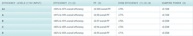

On trouve tout d'abord au sein de sa gamme le programme ETA, qui délivre des niveaux de certifications allant de A+ à D. Pour atteindre le premier niveau, il faudra avoir une efficacité moyenne comprise entre 94 et 97% sur l'intégralité de la plage de fonctionnement de l'alimentation, un facteur de puissance d'au moins 0.985, une efficacité d'au moins 79% sur le 5VSB et une consommation à l'arrêt inférieure à 0,1w.

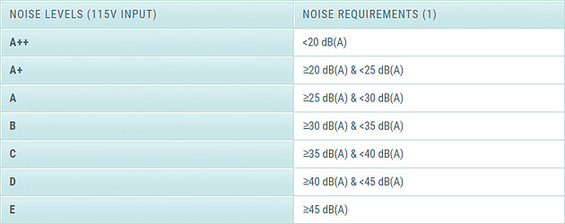

Le programme LAMBDA mesure la nuisance sonore moyenne de l'alimentation, avec des niveaux allant de A++ à E. Mesuré à une distance d'un mètre il faudra être sous les 20 dB(A) pour atteindre le premier niveau et au-dessus de 45 dB(A) pour le dernier. Déjà précurseur avec la certification 80 PLUS, Seasonic est le premier à avoir certifié une alimentation par cet organisme avec sa Prime 650W (SSR-650TD) qui a obtenu le niveau A en ETA avec une efficacité moyenne de 92,269% et la note A++ en Lambda avec 18,46 dB(A).
