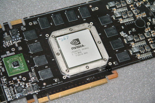

Vous noterez que chaque GeForce 8800 est lié à un chip compagnon, le NVIO (à gauche). Celui-ci prend en charge les entrées et sorties vidéos. Nous ne savons pas réellement pourquoi Nvidia a opté pour cette solution qui à priori est plus coûteuse que l'intégration dans le GPU. Peut-être pour pouvoir faire évoluer celle-ci rapidement sans devoir fabriquer un nouveau GPU ? Pour éviter de devoir acheter des puces Silicon Image ?
Toujours au sujet du PCB un petit détail intéressant : les GeForce 8800 GTS, bien qu'équipées de 640 Mo de mémoire 320 bits peuvent parfois en réalité embarquer 768 Mo de mémoire 384 bits bien qu'une partie de la mémoire ne serve à rien. La raison est qu'il peut être plus simple de ne fabriquer qu'un seul PCB avec tous les emplacements mémoire occupés que de fabriquer une version différente pour chaque ROPs qui a pu être désactivé puisque ce n'est bien entendu pas toujours le même qui pose problème.

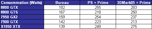

ConsommationNous avons bien entendu évalué la consommation des diverses cartes. Ces données sont obtenues à partir des mesures effectuées à la sortie de la prise de courant : il s’agit donc de la consommation totale de l’alimentation de la machine, ici une Enermax 535W. Nous reportons les chiffres obtenus sous le bureau Windows, en charge sous un test de fillrate qui sature les pixel shader avec Prime95 et en charge sous 3DMark05 (GameTest 3) également avec Prime95, ce dernier permettant d’avoir une utilisation processeur constante quelles que soient les performances des solutions graphiques.
Force est de constater que les inquiétudes quant à la consommation de la GeForce 8800 GTX étaient quelques peu exagérées puisque en charge la carte ne consomme pas réellement beaucoup plus que la Radeon X1950 XTX d’ATI. Par contre en 2D Les GeForce 8 sont beaucoup plus gourmandes que les autres cartes. Notez enfin que la nouvelle architecture de Nvidia lui permet plus facilement de ne pas alimenter des circuits inutilisés ce qui est mis en évidence par notre shader qui sature uniquement les unités mathématiques de la puce. Dans ces conditions, sur GeForce 7 la consommation augmente par rapport à 3DMark alors qu’elle diminue dans le cas des GeForce 8.
