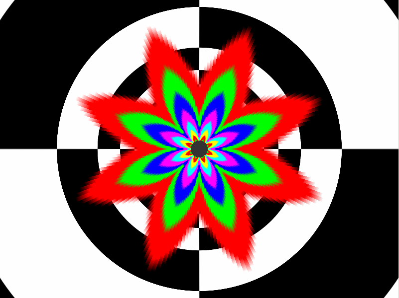

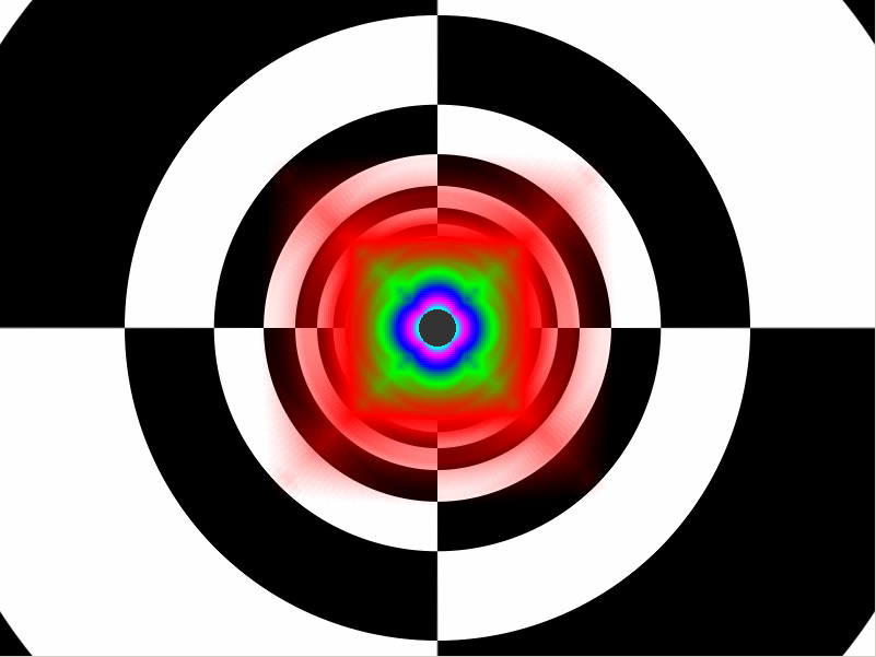

Ce n’est pas le seul élément de reproche que l’on faisait aux GeForce 7 puisque ces cartes appliquent quoi qu’il se passe un filtrage anisotrope dépendant de l’angle de la surface qui le reçoit. Une optimisation qui permet de simplifier les calculs (et les unités qui s’en chargent) liés au filtrage et de gagner des performances en appliquant un niveau de qualité moindre à certaines surfaces. ATI qui est à l’origine de cette optimisations a permis avec l’arrivée des Radeon X1800 de la désactiver ou tout du moins de la remplacer par une version moins agressive.

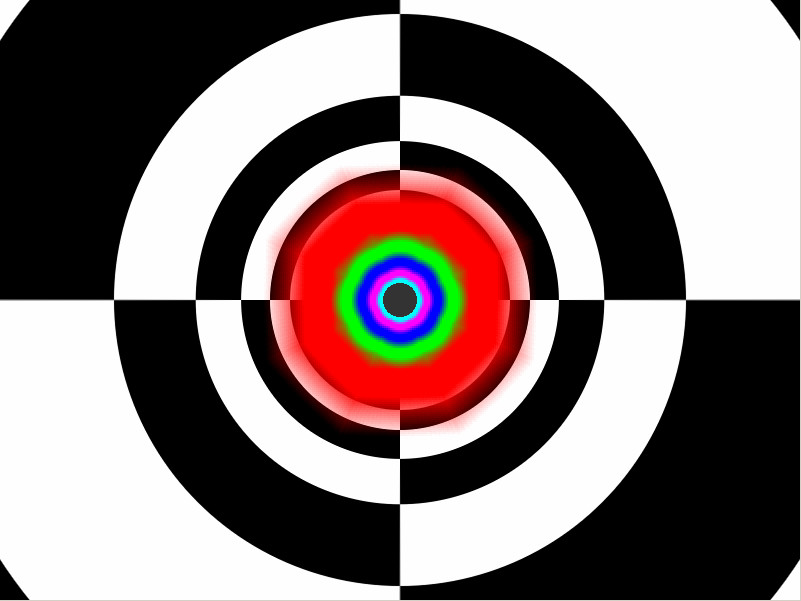

Avec les GeForce 8800 Nvidia en fait de même mais va plus loin en faisant disparaître cette optimisation par défaut et en appliquant un calcul du LOD bien plus précis que celui du mode HQ d’ATI. Nvidia s’offre ainsi la nouvelle référence en matière de filtrage !
Radeon X1950 XTX, Radeon X1950 XTX HQ
GeForce 7900 GTX, GeForce 8800 GTX
Notez que ces screenshots ne représentent pas la qualité du filtrage mais uniquement le niveau de mipmap affiché. Plus les bandes colorées apparaissent tard, plus les textures sont nettes, mais rien ne dit qu’elles ne fourmillent pas à cause d’un mauvais filtrage. Cette partie de la problématique du filtrage, notamment visible dans les simulateurs de vols, ne peut pas se voir avec ce genre de test et sur screenshot. En pratique si les GeForce 7 affichait ce genre de problème, qu’il était possible d’atténuer en grande partie en activation le mode haute qualité, il n’est plus à l’ordre du jour sur GeForce 8 comme c’est déjà le cas chez ATI. En fait, la qualité du filtrage est même légèrement supérieure à celle observée chez ATI.

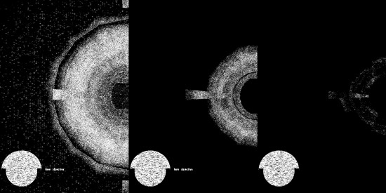

Tout n’est cependant pas rose pour autant puisque nous avons remarqué l’ancien filtrage de plus basse qualité dans Unreal Tournament 2003 ainsi qu’un filtrage de moins bonne qualité sur les surfaces verticales dans Far Cry. Il paraît évident que Nvidia ne s’amuse plus à optimiser agressivement les drivers des GeForce 8800 pour UT2003. Nous pouvons donc supposer qu’il s’agit d’un vestige des optimisations spécifiques instaurées à l’époque des GeForce FX perdu au milieu du driver.
Les angles verticaux semblent ne pas recevoir le même niveau de filtrage que les autres dans Far Cry.
