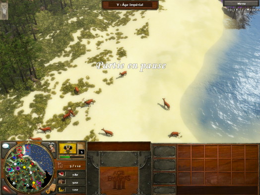

Age of Empire IIIPour tester ce jeu, nous avons sauvegardé une partie sur laquelle nous effectuons un déplacement bien défini en mode pause.
Le filtrage anisotrope est activé via le jeu.

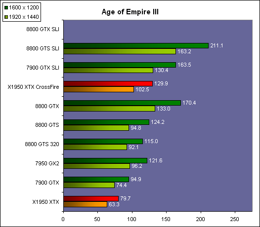

- Normal

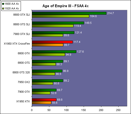

- Antialiasing 4x

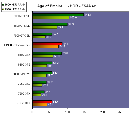

- HDR + Antialiasing 4x
Un bug nous a empêché de mesurer les performances des GeForce 8800 GTX en SLI en rendu classique. Nous supposons qu'il provient d'une instabilité causée par une carte défectueuse puisque une des cartes utilisée dans ce test fait partie de la sérié à problème et nous n'avons pas eu le temps de la faire corriger comme c'est le cas des cartes que vous trouverez dans le commerce.
Notez que le rendu HDR produit un résultat similaire chez ATI et chez Nvidia mais est réalisé différemment. A base de FP16 chez Nvidia, il est en FX10 chez ATI. Ce mode FX10, si on ne laisse que 2 bits pour la transparence permet de tenir dans les 32 bits classiques ce qui est idéal pour les performances.
Le rendu sur les GPU ATI (à gauche) et Nvidia (à droite) est identique.
Bien qu'il soit à base de FP16 pour les GeForce 7, le HDR peut ici être couplé avec l'antialiasing. Comment est-ce possible ? Il ne s'agit pas de multisampling mais d'un supersampling réalisé par le moteur du jeu : l'image est calculée dans une résolution 2.25 fois supérieure soit une 1.5 fois plus grande dans chaque dimension (2400 x 1800 au lieu de 1600 x 1200 par exemple) et ensuite réduite en taille. Si cela permet de disposer de FSAA sur GeForce 7, il faut garder à l'esprit que la qualité de l'antialiasing est nettement moindre face au multisampling 4x des Radeon X1000. Qui plus est la méthode utilisée pour les GeForce 7 est très gourmande et leurs performances se réduisent. Sur GeForce 8, c'est malheureusement le même anti aliasing qui est utilisé par le jeu alors qu'elles supportent le duo FP16+FSAA.
Le FSAA est de meilleure qualité sur les GPU ATI (à gauche) que du côté de Nvidia (à droite).
