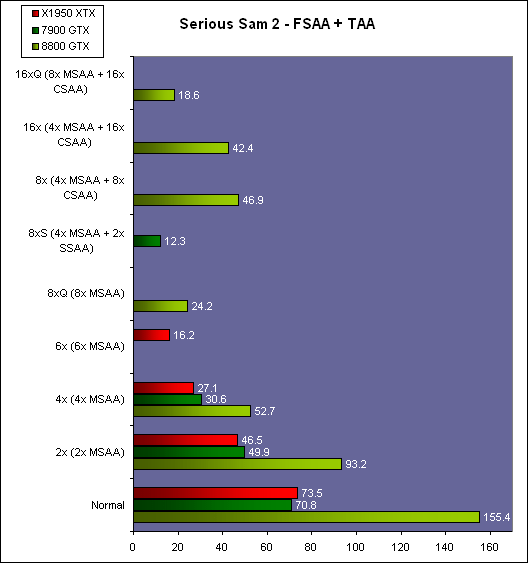

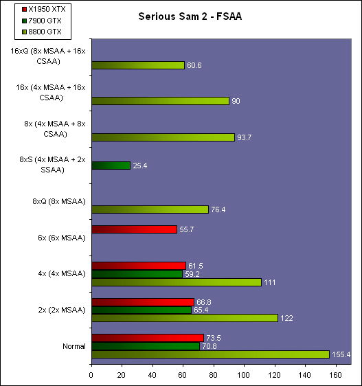

Nous avons voulu voir le coût en pratique de ces nouvelles options :
L’impact sur les performances est de l’ordre de 15 à 20% ce qui reste raisonnable. Par contre la différence entre le CSAA 8x et 16x est minime, ce qui réduit l’intérêt du mode 8x.
Ce second test est identique si ce n’est que nous avons cette activé le Transparency AntiAliasing (Adaptive AntiAliasing chez ATI). Les performances chutent, surtout dans les modes de MSAA 6x et 8x qui entraînement le calcul de respectivement 6 et 8 samples de couleur pour les herbes et autres grillages.

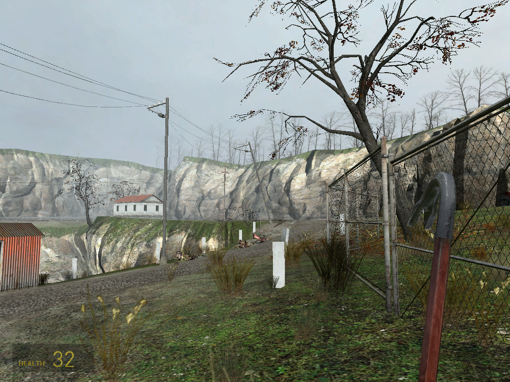

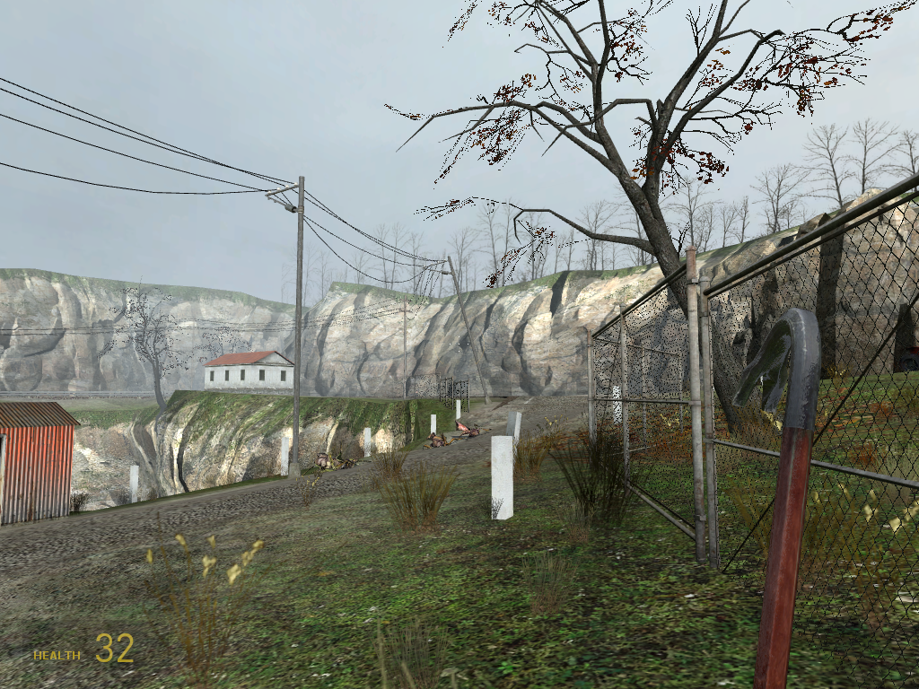

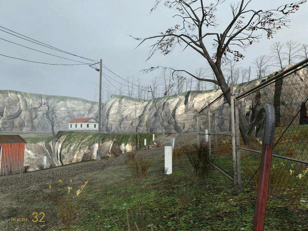

Qualité de l’antialiasing (sans TAA / AAA)
GeForce 7 : Sans AA, 4x AA, 8xS AA
Radeon X1000 : Sans AA, 4x AA, 6x AA
GeForce 8 : Sans AA, 4x AA, 4x AA + 8x CSAA, 4x AA + 16x CSAA, 8x AA (8xQ), 8x AA + 16x CSAA

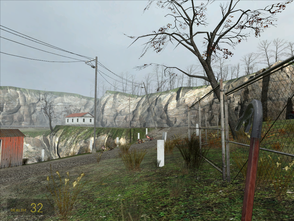

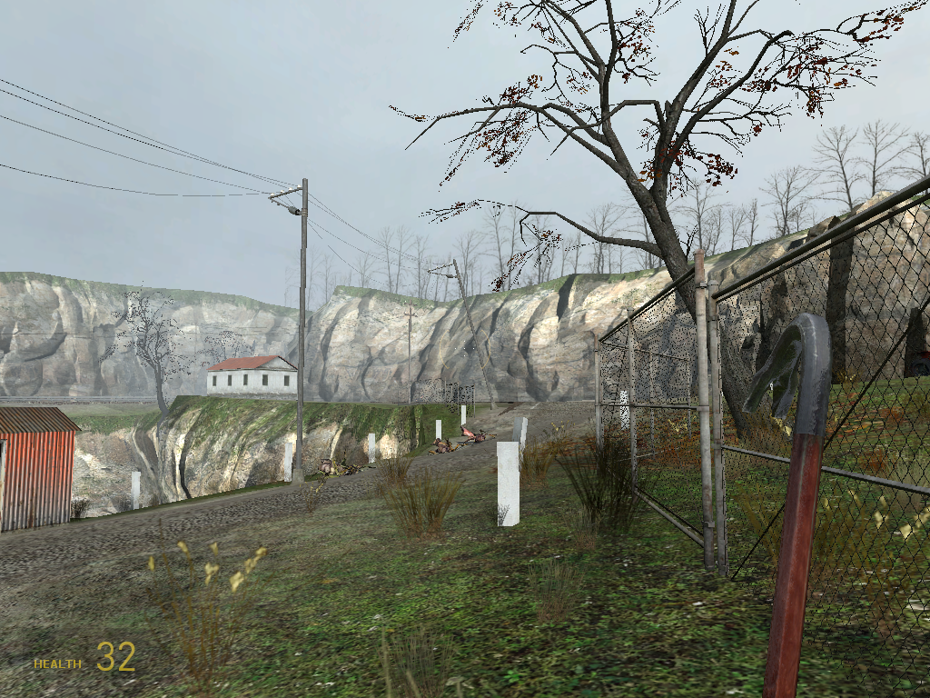

Qualité de l’antialiasing (avec TAA / AAA)
