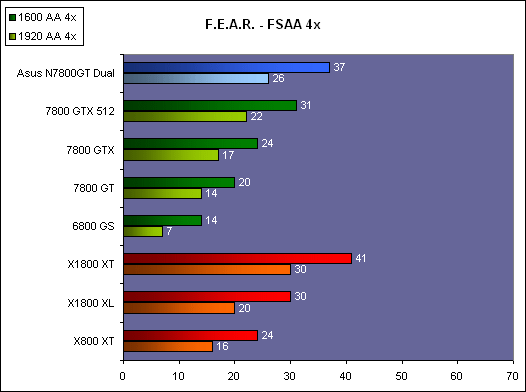

F.E.A.R.Nous commençons les tests avec F.E.A.R. dont nous utilisons la démo intégrée. Malheureusement, celle-ci ne donne qu’un score entier ce qui peut par exemple entraîner une différence d’une unité dans les mêmes conditions à cause d’une variation normale de 2 dixièmes. Nous avons donc sélectionné pour chaque carte le meilleur de 3 résultats. Notez qu’une erreur au niveau des drivers ATI appliquait une optimisation basée sur la détection de l’exécutable (comme c’est le cas avec tous les profils) qui en pratique réduit fortement les performances. Nous avons donc renommé celui-ci lors du test des cartes ATI et constaté un gain qui peut atteindre 50% !
Toutes les options graphiques sont poussées au maximum, à l´exception des soft shadows qui sont désactivés.
Le filtrage anisotrope 16x est activé via le jeu.
Si la Radeon X1800XL fait jeu égal avec la 7800 GT et si la X1800 XT est devant la 7800 GTX, ces 2 cartes ne peuvent rien contre la 7800 GTX 512 Mo. La N7800GT Dual d’Asus termine ici en première position. Vous noterez également un gain de plus de 10% entre l’architecture X800 et X1800.
Une fois l’antialiasing activé, la X1800 XT surprend et se place en tête alors que sa petite sœur est très proche de la 7800 GTX 512. L’écart entre les 2 architectures d’ATI atteint les 20%.
