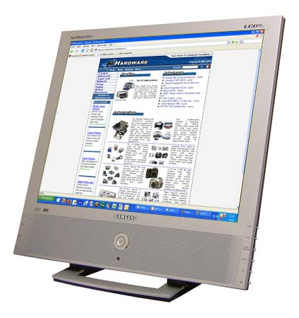

Samsung SyncMaster 930MP
C´est l´une des dernières tendances : l´écran LCD se pose au milieu du salon et sert à la fois de moniteur d´ordinateur, de téléviseur et pour la console de jeux. Et dans le genre, ce 930MP est le plus complet du lot, télécommande comprise.
Ergonomie

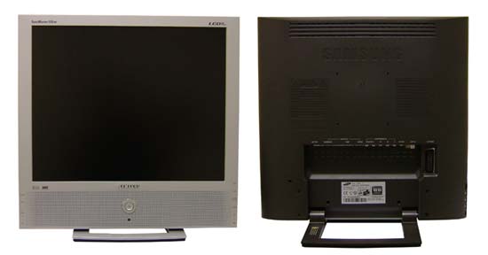

le plus simple est de commencer par ce que ce 930MP n´a pas. Il ne propose pas de hub USB, pas de pied ajustable en hauteur, pas de mode pivot.
Tout le reste, il a. A savoir :
  • une prise Péritel (une seule),
  • une prise DVI, un D-Sub 15 broches (analogique),
  • des entrées YUV, RVB, S-Vidéo, RCA,
  • un antenne RF (radio),
  • un tuner intégré,
  • une télécommande sympathique.
    Il a hélas aussi un transformateur externe. Le sien n´est pas énorme, mais ce n´est plus « tendance » de le sortir de l´écran. On le préfère franchement invisible, caché dans le moniteur.

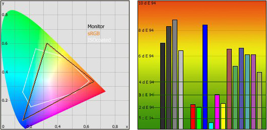

    Par défaut le rendu des couleurs semble, aux dires de nos outils de tests, très optimisables...

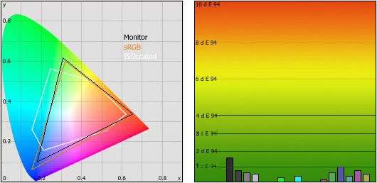

    Comment lire le graphique ?A gauche le gammut, c´est l´espace colorimétrique qu´est capable de reproduire l´écran, comparé avec l´espace sRGB (celui traditionnellement utilisé entre autre sur les appareils photo numériques). On ne parle pas là de fidélité mais de couleurs reproductibles.
    Pour la fidélité il faut se référer au graphique de droite, le DeltaE est une mesure de la différence entre chaque couleur demandée et celle restituée, pondérée par la sensibilité de l´oeil humain.
    Delta E > 3 : la couleur demandée diffère sensiblement de celle affichée. 1 < Delta E < 2 : le rendu des couleurs est fidèle. Delta E < 1 : c’est parfait.
    Le gammut est normal. En revanche, du côté des DeltaE on dirait que c´est épouvantable. En fait, ça ne l´est pas tant que ça. Cette mesure amplifie la réalité. Certes, les couleurs affichées ne sont pas les bonnes. Mais elles ne sont pas délirantes non plus. En fait, elle semblent justes mais plus claires que celles demandées. Ça, c´est ce que notre oeil constate. Notre appareil lui ne fait pas de distinction entre une couleur fausse car d´un ton différent ou dans le même ton mais trop claire. Les couleurs ne sont à ce point pas si folles qu´il ne serait pas étonnant que tous ne modifient pas les réglages de leurs moniteurs. Ce n´est pas choquant à l´image, comme ce fut le cas sur le VX9224 (voir plus loin).
    Quoi qu´il en soit, une calibration améliore singulièrement le résultat.
    Calibration sur prise DVI
    La légende veut que les écrans en DVI restituent de plus belles images plus vite. Nous nous battons depuis le départ contre cette idée reçue, fausse, et le démontrons un nouvelle fois ici. Non seulement d´être en prise DVI ne change rien à la réactivité de l´écran, mais ça peut poser des problèmes sur les couleurs. Certains moniteurs, dont celui-ci, coupent une partie des réglages utilisateurs via l´OSD quand on est en numérique. Ici par exemple, on ne peut pas régler indépendamment les canaux de couleur rouge, vert et bleu. On peut seulement jouer sur la luminosité et la température de couleurs. Cette liberté moindre influence négativement le rendu du moniteur. Voici ce que l´on obtient au mieux dessus :
    Bien sur, c´est déjà nettement meilleur que par défaut. Mais voici ce qu´on obtient quand on procède aux même réglages sur prise VGA, avec possibilité cette fois de jouer sur les canaux de couleur :
    Calibration sur prise VGA
    Les couleurs sont encore mieux rendues, particulièrement les plus sombres, les plus proches du noir.

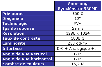

    C´est un écran VA classique, pas récent soit dit en passant pour sa dalle. A la différence des écrans TN l´image reste visible même à la quasi verticale de la dalle. Toutefois, mieux vaut considérer que les couleurs restent bonnes et fidèles seulement sur 100°. Au delà, elles s´éclaircissent.

    Son temps de réponse de 25 ms laissait présager le pire, les test confirment nos craintes : le 930MP est à la rue pour ce qui est de la réactivité. Sur une PC il y a de la rémanence, sur une console c´est encore pire puisqu´il faut encore ajouter les problème de redimension d´image.
