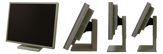

Nec LCD 1980FXiRelativement cher pour un écran 19 pouces, le 1980FXi est un moniteur professionnel haut de gamme dédié à la retouche et à la conception d´images. C´est d´ailleurs le seul moniteur 10 bits de ce comparatif, une profondeur de couleur obtenue à coup-sûr par dithering de 8 bits + 2 bits. C´est aussi un écran construit autour d´une dalle LG-Philips donnée pour un temps de réponse de 18 ms, inédit. Et il n´y a rien de tel qu´une nouvelle dalle pour aiguiser nos appétits.
En plus, si j´ai pour habitude d´égratigner les dalles IPS elles conservent des adeptes qui leur sont restés fidèles. Avec un peu de chance cette dalle va enfin nous réconcilier,,,
ErgonomieCe n´est pas la première fois, Nec propose un menu OSD classique et un autre plus complet, caché. Foncez l´ouvrir, il est bien plus riche. Pour cela, éteignez le moniteur, appuyez sur la touche Select et rallumez l´écran en même temps. Cela libère entre autre trois options : le Rapid Motion pour les films (c´est censé réduire la rémanence, sur OFF par défaut, nous n´avons pas constaté d´amélioration en l´activant, ni dans les scènes en mouvement, ni dans les défiles de génériques), le Tile Matrix (pour construire des murs d´images) et l´ajustement de l´intensité de la diode lumineuse témoin de tension en face avant.

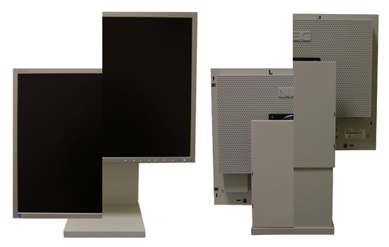

Autrement, l´écran bascule en mode pivot, le pied est ajustable en hauteur, on dispose d´une prise analogique, et de deux DVI.
Dernière astuce bien pratique et qui fonctionne : Nec a placé un capteur d´ajustement automatique des paramètres d´affichage en face avant. S´il est activé, il rectifie automatiquement et rapidement l´image dès que la lumière dans la pièce monte ou descend. Contrairement à celui de Sony, celui-ci est très efficace.

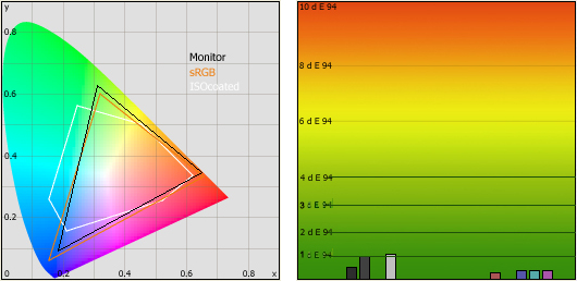

Rendu des couleursComme sur l´écran Samsung, la fait d´être relié en DVI à l´ordinateur coupe l´accès au réglage des canaux RVB. Cette fois en revanche cela importe peu : les couleurs sont bien équilibrées par défaut. Malgré cela, il semble préférable sur un tel écran de se munir d´un colorimètre et de le calibrer sérieusement.
Comment lire le graphique ?A gauche le gammut, c´est l´espace colorimétrique qu´est capable de reproduire l´écran, comparé avec l´espace sRGB (celui traditionnellement utilisé entre autre sur les appareils photo numériques). On ne parle pas là de fidélité mais de couleurs reproductibles.
Pour la fidélité il faut se référer au graphique de droite, le DeltaE est une mesure de la différence entre chaque couleur demandée et celle restituée, pondérée par la sensibilité de l´oeil humain.
Delta E > 3 : la couleur demandée diffère sensiblement de celle affichée. 1 < Delta E < 2 : le rendu des couleurs est fidèle. Delta E < 1 : c’est parfait.
Rendu avant calibration, test sur les paramètres par défaut
Comme d´habitude, les DeltaE sur les paramètres par défauts sont importants, mais d´autres écrans font bien pire. Ce résultat est dans la bonne moyenne.
Rendu après calibration
Calibrer un écran améliore toujours considérablement son rendu. A la lecture du graphique de droite, une conclusion s´impose : non, les écrans IPS ne sont plus condamnés à mal afficher les couleurs. Ce rendu est de loin le meilleur que nous ayons obtenu sur un moniteur de ce type.
En revanche, ce que ce graphique ne rapporte pas c´est les niveaux de blanc et noir. Ils sont respectivement de 231 cd/m² et 0,6 cd/m². Comme d´habitude le niveau de luminosité dans le noir est un peu supérieur à ce que peuvent produire les dalles VA et TN dernière génération.
