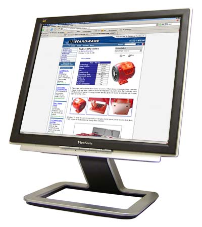

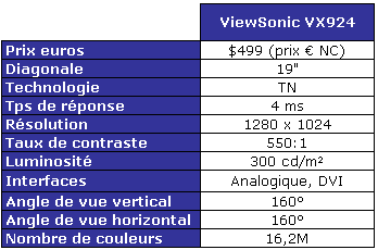

ViewSonic VX924ViewSonic réussit d´affilée deux très jolis coups. Ils ont d´abord sorti le VP191b, le 1er LCD conciliant un temps de réponse rapide avec des angles de vision extra larges. Puis aujourd´hui, ils sont à nouveau les premiers à proposer un écran doté d´une dalle TN 4 ms. Nos essais le confirment : cette dalle est bien la plus rapide qu´il existe à ce jour. Elle surpasse la Samsung 8 ms que nous avions tant appréciée sur les écrans Samsung 913N et Hyundaï L90D+. Mais, il y a quelques mais...
Avant toute chose, il faut préciser que ViewSonic n´avait pour l´instant à sa disposition que des pré-séries. L´unité reçue n´est pas un produit en version finale. Étant donné les défauts relevés dessus, nous avons demandé à ViewSonic la possibilité de retester ultérieurement la version commercialisée.
ErgonomieSi l´on se fie aux photos qui circulent à son propos depuis des mois, le VX924 aurait du être un très bel écran. La finition du modèle de pré-série reçue laisse hélas à désirer. Pour commencer, la coque n´est pas métallique mais en plastique. Ce n´est pas le plus noble qui soit d´ailleurs. Ensuite, certaines pièces jouent et craquent. Le simple fait de presser le bord d´une main pour incliner l´écran produit de drôles de sons qu´on aurait préféré ne jamais connaître.
ViewSonic a également ajouté ue sorte de cadre gris à son écran noir. Le cadre gris en question se décolle partiellement en faisant "slatch !" d´une simple pression du doigt.
Concernant l´OSD, on y accède en pressant le bouton "1" sur l´écran. Ce n´est pas évident, le manque de signalétique vous induira parfois en erreur. Une pression sur le "2" et l´affichage disparaît : l´écran cherche un signal sur l´autre source vidéo (il passe du DVI à l´analogique, ou vice et versa).
Pour en revenir à l´ergonomie proprement dite, la coque est assez jolie mais le pied est fixe. Il ne s´ajuste pas en hauteur et l´écran ne bascule pas en mode pivot. Il n´y a pas non plus d´entrée vidéo, ni de capteur pour ajuster automatiquement la luminosité en fonction de l´éclairage ambiant, pas de de lecteur de cartes ni de hub USB... On se contentera de l´essentiel : secteur, DVI, analogique.

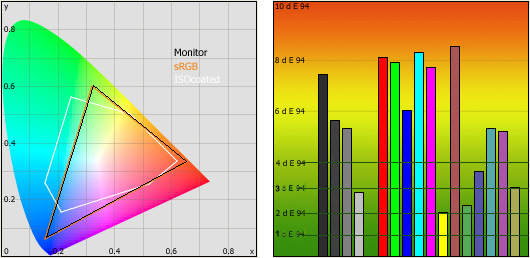

Comment lire le graphique ?A gauche le gammut, c´est l´espace colorimétrique qu´est capable de reproduire l´écran, comparé avec l´espace sRGB (celui traditionnellement utilisé entre autre sur les appareils photo numériques). On ne parle pas là de fidélité mais de couleurs reproductibles.
Pour la fidélité il faut se référer au graphique de droite, le DeltaE est une mesure de la différence entre chaque couleur demandée et celle restituée, pondérée par la sensibilité de l´oeil humain.
Delta E > 3 : la couleur demandée diffère sensiblement de celle affichée. 1 < Delta E < 2 : le rendu des couleurs est fidèle. Delta E < 1 : c’est parfait.
Avant calibration, test sur les réglages par défaut

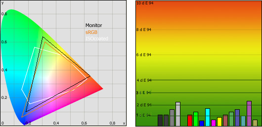

Après calibration
On ne peut pas dire que les gars de ViewSonic aient fait les choses à moitié. Quand on voit le graphique DeltaE avant calibration, on se dit qu´il n´y avait aucune gloire à repérer que quelques chose ne tournait pas rond dans leur monde des couleurs. Notre nouvelle procédure de test est récente, elle n´a qu´un mois, mais voici un Hi Score qui sera difficile à battre.
Après calibration, les résultats sont heureusement bien meilleurs. Si l´on considère comme bons les résultats sous DeltaE = 3, le rendu de ce moniteur est satisfaisant. Après correction (elle fut d´ailleurs longue, hésitante et fastidueuse ici - sans colorimètre il ne nous semble pas possible d´atteindre notre résultat) les photos finissent par rendre les bonnes couleurs.
On termine le meilleur réglage, celui rapporté ci-dessus, avec un blanc à 239 cd/m² et un noir à 0,39 cd/m². Soit un taux de contraste trouvé de 613:1. C´est finalement particulièrement bon pour un TN.

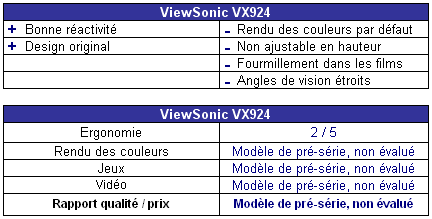

VerdictSame player shoot again. Cet essai nous a mis l´eau à la bouche mais on ne peut pas définitivement statuer sur cet écran tant qu´il ne sera pas en version finale. Nous avons décelé trop de soucis dessus, de finition, de rendu des couleurs, de fluidité... Vivement que ViewSonic reçoive rapidement de nouvelles unités. On peut au moins espérer que les couleurs par défaut seront corrigées. Pour le reste, nos espoirs sont plus minces. Mais ce serait une très bonne surprise que de voir la fluidité des mouvements s´améliorer.
