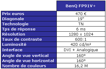

BenQ FP91V+Voila des mois qu´on en entendait parler, ça y est, le voilà le FP91V+. Si l´on s´en tient à son seul temps de réponse, ce n´est pas encore l´écran ultime « qui tue » mais on s´en rapproche : sa nouvelle dalle TN est signée AU-Optronics et elle est donnée pour 6 ms. C´est un peu plus lent que sur l´écran VX924 mais étant donné tous les soucis rencontrés sur le 4 ms de ViewSonic, on se prend à espérer que ce 6 ms sera meilleur. Et comme vous allez le découvrir, c´est bien le cas !

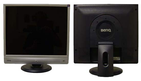

ErgonomieDVI, analogique, transformateur secteur interne, le FP91V+ a juste ce qu´il faut pour plaire aux utilisateurs exigeants. Mais pas plus. En l´occurrence, on fait une croix sur le pied ajustable en hauteur, sur le mode pivot, sur le hub USB et sur les entrées vidéo.
En revanche, on lui trouve un traitement de surface proche de ce que propose Sony sur sa série X-Black. Dans les jeux, dans les photos les couleurs sont plus vives, le contraste semble plus fort qu´il ne l´est vraiment. C´est très flatteur à l´oeil. En revanche, il y a toujours cet effet miroir très perturbant quand les scènes affichées sont sombres. Le pire est atteint dans les films : on se voit vraiment dans les bandes noires au dessus et au dessous des séquences.

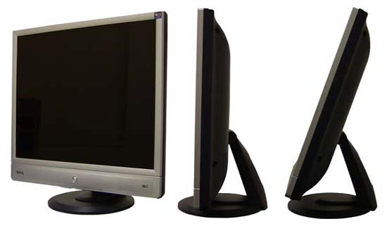

Angles de visionSi l´on se contente de le voir de côté on dira à coup sur que c´est un écran VA tant ses angles de vision latéraux sont larges. Et bien sur, on se plante puisqu´il s´agit d´un TN à dalle traitée. Le résultat est assez impressionnant. Les images restent belles sur 110°, c´est meilleur que certains écrans VA et au niveau des meilleurs IPS.
L´angle vertical ne laisse lui aucun doute : c´est bien un écran TN. L´image vire au noir dès qu´on prend un peu d´angle vers le bas.

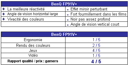

VerdictQu´il est difficile de se prononcer avec certitude sur un tel écran. D´un côté, son revêtement particulier lui donne un éclat appréciable et impressionnant. De l´autre, on ne peut s´empêcher de trouver cet effet miroir dommageable, voir perturbant et fatigant dans certains usages : jeux sombres, vidéo... Il faut plus se concentrer dessus qu´à l´accoutumée, pour faire abstraction de son image dans l´écran. La réactivité est très bonne, c´est pour l´instant la meilleure mais cela ne suffit hélas pas à ce qu´on lui attribue le titre de « champion pour les jeux ». Toujours à cause de cet effet miroir...
En revanche, cela augure du meilleur pour la suite et il relance un peu l´intérêt de la technologie TN. On peut espérer que d´autres moniteurs seront amenés à utiliser une dalle 6 ms sans pour autant la coupler avec ces filtres miroirs. Reste à voir si l´on ne perdra pas alors l´un des intérêts de cet écran : ses larges angles de vision. Si c´est le cas, si on les perd, les écrans VA rapides ont de beaux jours devant eux...
