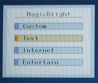

La seule touche un peu "haut de gamme" est la présence d’un bouton MagicBright en face avant pour ajuster automatiquement contraste et luminosité en fonction de son contexte de travail. Il y a l’option "Custom" (libre choix des paramètres laissé à l’utilisateur), "Text", "Internet" et "Entertain" (pour les jeux et les films).

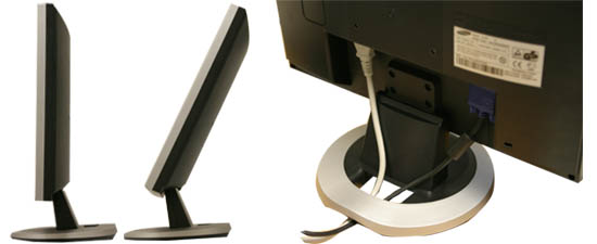

A noter également une petite astuce du pied : les câbles passent par une petite trappe, ce qui évite de trop les faire traîner autour du bureau.

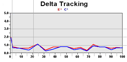

Fait exceptionnel : les quatre mode se sont révélés très fidèles. Même le Text, avec ses 147 cd/m². En témoignent les courbes obtenues (celles des autres modes sont très proches si ce n’est identiques) :
Comment lire le graphique ? : En abscisse : de 0 (noir) à 100 (blanc).
Delta E > 3 : la couleur demandée diffère sensiblement de celle affichée. 1 < Delta E < 2 : le rendu des couleurs est fidèle. Delta E < 1 : c’est parfait.

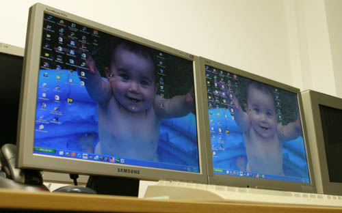

En revanche, les angles de vision du moniteur sont plus faibles que la moyenne des TN. En vertical (vues d’en haut ou d’en bas) il est courant qu’ils soient étroits. C’est plus rare sur les côtés. Ici, les angles sont sensiblement plus courts que ceux de l’écran Nec (à droite sur la photo) par exemple.
