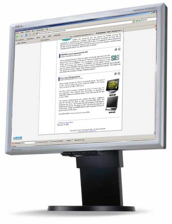

Nec LCD 1970GXCharade. Mon premier est le fruit du travail des équipes R&D de Nec. Mon deuxième est une dalle 8 ms. Mon troisième est une technologie Sony pour la partie luminosité et filtres. Mon tout : est l’écran LCD1970GX, une petite merveille qui va faire craquer plus d’un joueur.

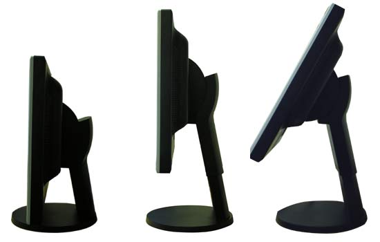

Magnifique ! L’écran est beau, les bords de la coque sont fins. Et puis, il a :
- un hub USB 2 ports sur le côté gauche (pratique pour les clés USB),
- une double interface DVI / analogique
- un plateau tournant sous le pied pour faciliter son orientation vers un tiers,
- un pied ajustable en hauteur,
- un guidage des fils à l’arrière pour éviter qu’ils traînent partout.

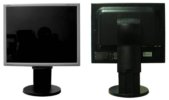

NB : la "technologie" OptiClear présente consiste à renforcer le rétroéclairage et à ajouter un filtre sur la dalle qui focalise la lumière dans une seule direction, face à l’écran pour renforcer la luminosité perçue par l’utilisateur situé pile en face. Cela présente quelques avantages, un éclat supérieur des couleurs, une sensation de relief, mais aussi un inconvénient majeur : un effet miroir très dérangeant dans certaines conditions.

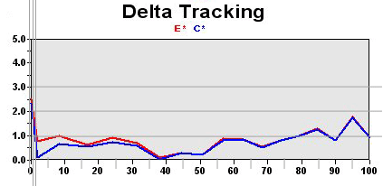

Nec met très en avant la luminosité de son écran, théoriquement de 400 cd/m². Cette donnée en fera bondir plus d’un. Quel intérêt peut-on trouver à proposer une telle luminosité quand les CRT, qui font toujours pour beaucoup référence en matière de rendu des couleurs, ne montaient jamais au dessus de 100 cdm² ? Réponse : pour rendre les couleurs plus éclatantes. Le fait est que les siennes sautent aux yeux. Passé au colorimétre, l’écran s’avère travailler avec un blanc à 361 cd/m² ! Forcément, pousser à ce point le rétroéclairage a son revers de médaille : le noir tire sur le gris fonçé (il est à 0,51 cd/m²). Cela gênera les graphistes, pas les autres.
Comment lire le graphique ? En abscisse : de 0 (noir) à 100 (blanc).
Delta E > 3 : la couleur demandée diffère sensiblement de celle affichée.
1 < Delta E < 2 : le rendu des couleurs est fidèle.
Delta E < 1 : c’est parfait.

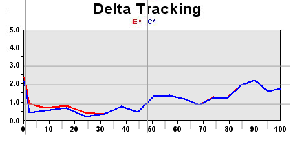

Attendez vous à être surpris par le rendu de cet écran. Travailler et jouer avec une telle luminosité, des couleurs si éclatantes demandera à coup sur un temps d’adaptation. Surtout si vous aviez avant un CRT. Cet aspect si brillant pouvant en déranger, nous avons choisi ne passer outre les réréglages proposés et d’ajuster luminosité et contraste à la main.
Réglage manuel
Un curseur coincé entre le bouton Menu et Select permet de régler manuellement la luminosité et le contraste. Après quelques essais, nous en sommes venus à un contraste de 40 et une luminosité de 60. Cette fois, le blanc était à 231 cd/m², le noir à 0,35 cd/m² et la courbe de fidélité des couleurs restait correcte :

Argh !!! cet écran n’est absolument pas fait pour la vidéo. Les bandes noires autour de l’image deviennent un miroir parfait dans lequel toute l’assistance se voit, ses angles de vision sont très faibles et le fourmillement est très, très marqué.
