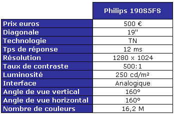

Le 190S5FS fait partie des moniteurs les plus rapides sur le papier. Philips le donne pour 12 ms en temps de réponse. Vous connaissez tout le mal que nous pensons de cette donnée, inutile de revenir dessus. Quelques remarques pour commencer :
- c’est une dalle LG-Philips,
- c’est une TN 12 ms,
- nous avions testé une dalle 17’’ TN 12 ms LG-Philips sur l’écran Nec LCD1770NX testé ici.
Avant même les tests, nous pensions donc retrouver des résultats comparables à ceux de l’écran Nec. Ça n’a pas été tout à fait le cas : le 190S5FS est sensiblement plus réactif ! Et donc meilleur.

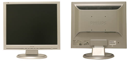

L’angle de vision vertical est trop court, il n’y a qu’une entrée analogique, pas de prise casque (ni d’enceintes de toute façon), le pied n’est pas ajustable en hauteur, il n’y a pas de hub USB... Rien de ce qui fait la force du 910N (testé plus loin) ne se retrouve ici.

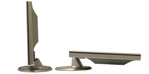

Tout n’est pourtant pas à jeter. Déjà, l’écran est beau. La coque, le pied, les coloris, les alliances de matière, tout est très réussi. Et puis le pied permet ce qu’aucun autre n’offre : de mettre l’écran à l’horizontale.

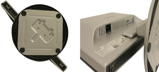

On peut y trouver deux applications : les professionnels pourront le placer sous un bureau en verre pour consulter les données affichées dessus tout en gardant un espace de travail conséquent et / ou le pied à la verticale pourra servir pour accrocher l’écran au mur. Dommage que Philips ne soit pas allé au bout de son raisonnement : le pied ne prévoit pas les encoches nécessaires à la fixation du pied au mur. Il vous faudra un brin de bricolage pour fixer l’écran, quitte à percer quelques trous dans la plaque métallique présente sous le pied.
