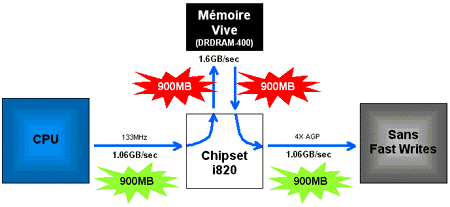

Et le Fast Writes dans tout ca ? Le mode Fast Writes permet en fait au processeur d´envoyer directement des données à la carte graphique via le Bus AGP, et ce, sans passer par l´intermédiaire de la mémoire centrale comme c´est le cas actuellement. L´avantage est donc double, d´une part on n´est plus limité par la bande passante de la mémoire vive qui vaque souvent à d´autres occupations, et d´autre part cette dernière est plus rapide pour ces autres occupations. Bien sur, dans les applications actuelles l´AGP 4x, avec ou sans Fast Writes, ne devrait pas avoir une impact gigantesque sur les performances globales. Néanmoins, lorsque les applications tireront vraiment parti du T&L, il y´a de fortes chances pour que ce soit une nécessité.
Sans Fast Writes ...
Avec Fast Writes !
