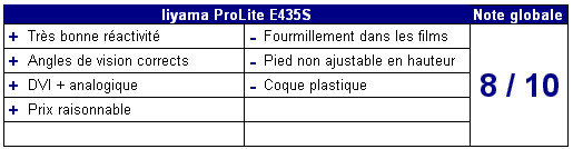

Verdict
Ce comparatif avait pour but de trouver un remplaçant à l’AS4314UTG. Nous avons fait encore plus fort. Il n’y en a pas un, mais deux : le 10 17 35 de Belinea et ce E435S de Iiyama. Tous deux sont équipés de dalles sensiblement plus réactives que la Hydis 20 ms, la dalle la plus réactive rencontrée jusqu’à ce jour. L’écran Iiyama plaira à ceux qui cherche des couleurs les plus lumineuses possibles, pour mieux voir partout, dans tous les coins des jeux sombres et des angles de vision corrects. Le Belinea est plus fidèle, plus pâle donc, mais il bénéfie d’une ergonomie nettement plus riche.
Le ProLite E435S sera disponible à partir de mi-novembre. Il arrivera d’abord en version coque noire, 15 jours avant les versions coques blanches et silver.
