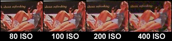

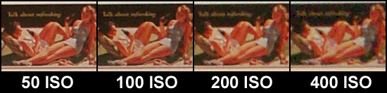

Net avantage au Kodak non parce ce que son résultat serait d´une qualité supérieure à la moyenne, mais en raison des piètres résultats du Z3 à ce test. La montée en bruit est immédiate sur l´appareil Konica, problématique dès les 100 ISO. Et à 200, la perte de détail est telle que les images seront souvent inexploitables.
Chez Kodak, le bruit monte plus en douceur. Il est évident à 200 ISO et trop fort à 400. Sans être exceptionnelles, les épreuves obtenues en haute sensibilité sont donc meilleures.
A notre avis, vous aurez donc intérêt à éviter le mode Auto sur le Z3 car il risque de basculer automatiquement sur 100 ISO. Mieux vaut l´utiliser au moins en mode P et choisir une sensilbilité de 50 ISO.

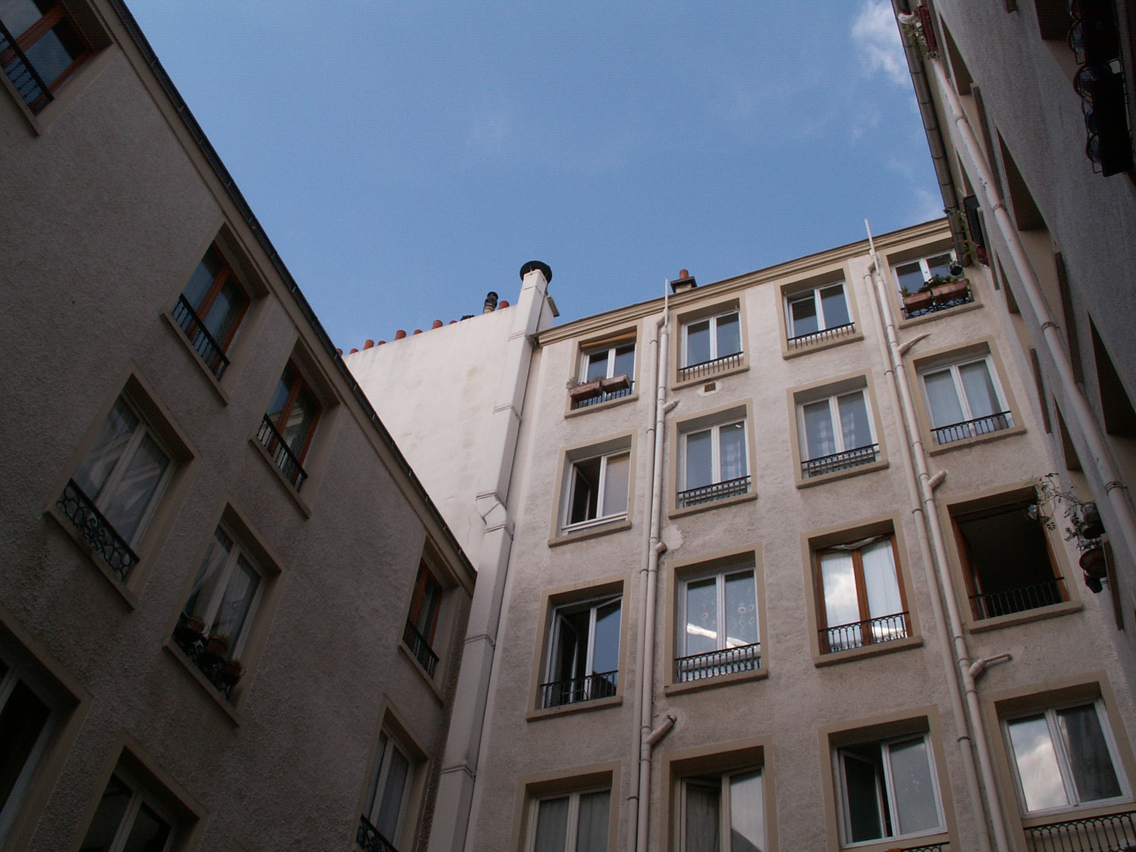

Voici un autre exemple encore plus évident de ce problème de bruit sur le Z3. La photo a été faite en mode Auto. L´appareil, intelligent, a bien choisi les meilleurs paramètres possibles en reconnaissant un contexte de paysage et en optant pour une sensibilité de 50 ISO.
A gauche la petite vignette est une redimension en 250 de large de l´image complète. A droite l´extrait pleine taille (un copier coller d´une partie de la photo originale sans aucune redimension) amplifie les précédentes remarques : même à 50 ISO avec des très bonnes conditions lumineuses, il y a du bruit dans les images.
