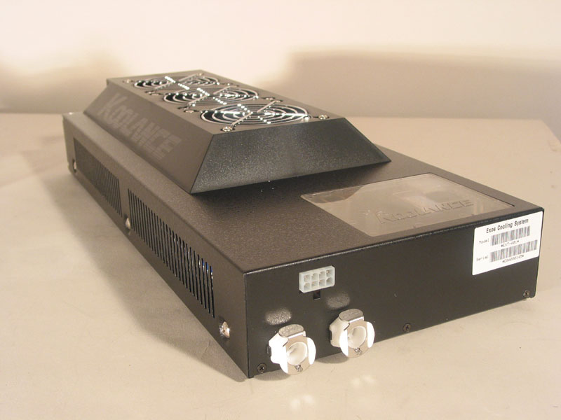

Koolance ExosKoolance est l´un des pionniers du refroidissement liquide "clés en mains", et nous avions d´ailleurs testé en Février 2002 leur boîtier PC2-C qui intégrait déjà ce type de refroidissement. Depuis, la gamme Koolance s´est étoffée, et le constructeur propose notamment l´Exos, qui à l´avantage d´être adaptable sur n´importe quel boîtier. Contrairement à tout les autres kits, l´Exos n´intègre pas l´échangeur interne dédié au processeur, et il vous faudra donc acheter le CPU-200G de Koolance à part, pour un prix total de 350 €, ce qui fait de l´Exos le système le plus cher de ce comparatif.

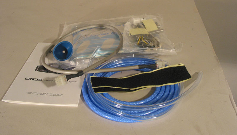

Voici le contenu du kit Exos :

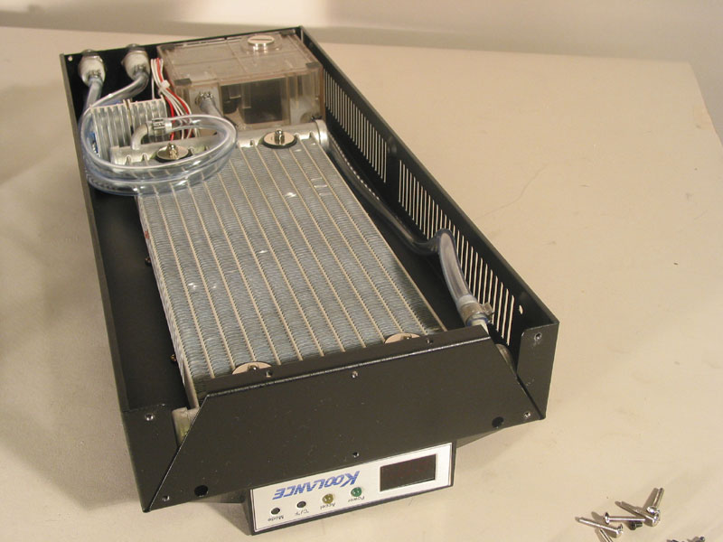

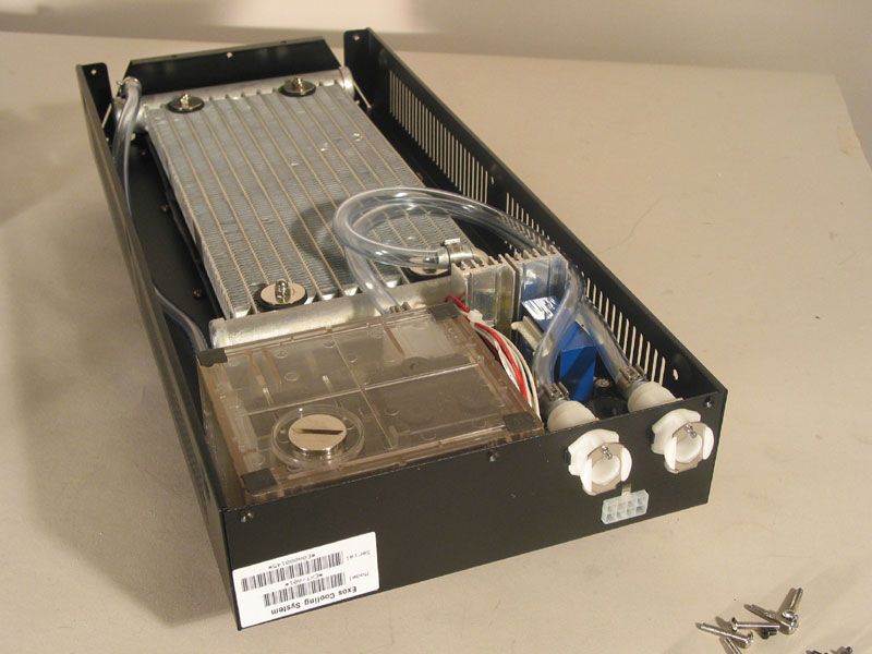

- L´Exos, dont les dimensions sont 18.4x9.5x47cm
- Tuyaux bleus de 2x1m pour les connexions directes de l´Exos
- Tuyau transparent de 1m pour les inter-connexions des échangeurs internes

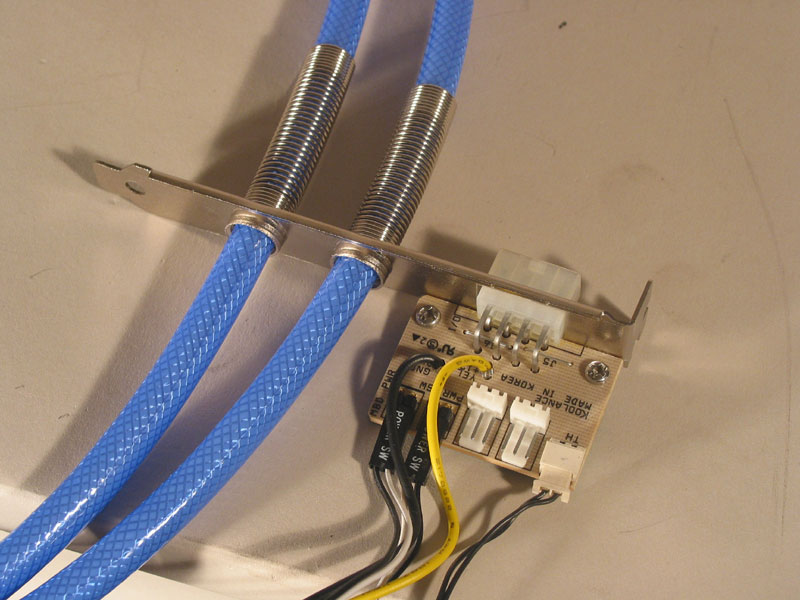

- La carte interne et son équerre PCI
- Un câble pour connecter la carte interne à l´Hydrocool
- Un sachet contenant le liquide de refroidissement
- Un entonnoir
- Une sonde thermique
- Un s´achet d´accessoires

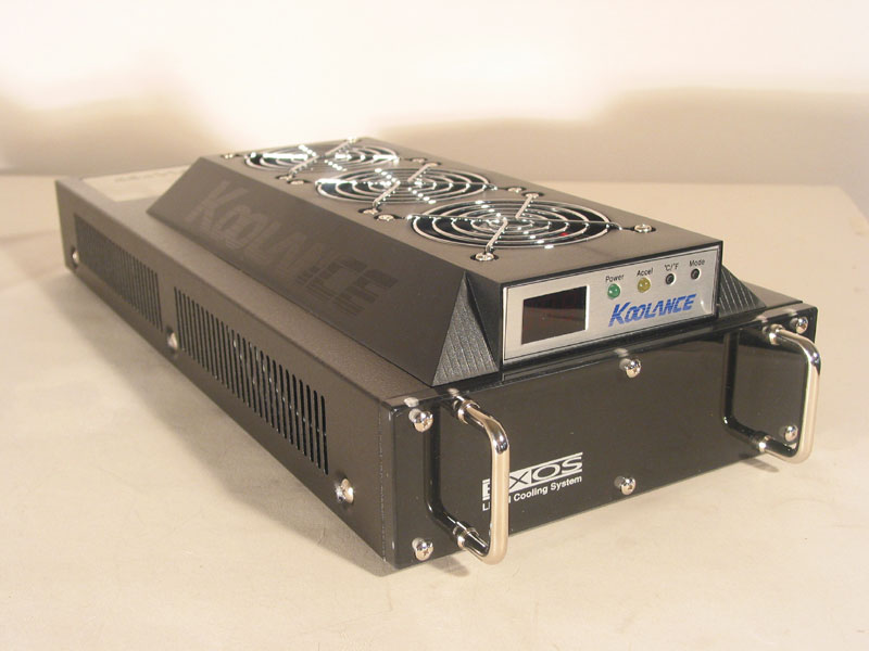

- Le mode 1, le plus silencieux. Jusqu´à 45°C les trois ventilateurs 80mm fonctionnent à 45%, et passe à 100% au dessus
- Le mode 2, intermédiaire : 45% jusqu´à 35°C, entre 45% et 100% entre 35°C et 40°C et 100% au dessus
- Le mode 3, le plus efficace : les ventilateurs fonctionnent à 100%
A une température de 50°C pour l´échangeur, une alarme audio s´active, et à 53°C le PC s´éteint automatiquement. Ces alarmes ne sont pas réglages manuellement, mais étant donné qu´on n´arrive à ces valeurs qu´en cas de problème sur le circuit (pompe défaillante par exemple), cela n´a pas grande importance.

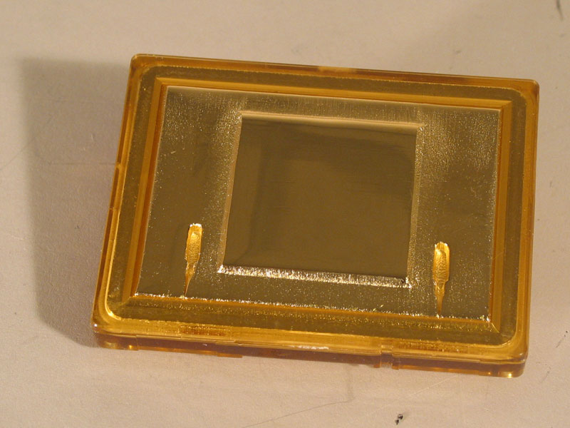

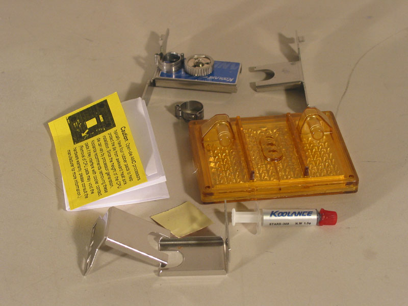

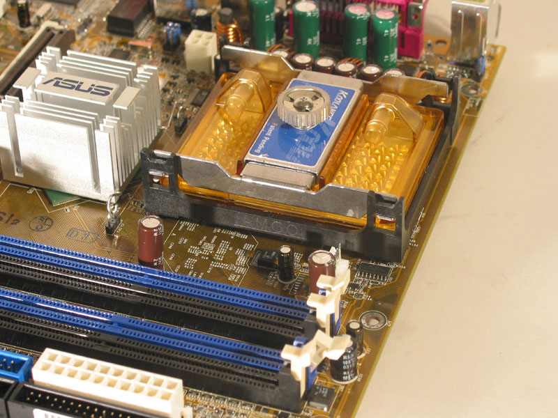

La première étape consiste à connecter les tuyaux bleus, les seuls à utiliser lors d´un montage avec seulement un échangeur processeur au CPU-200G. On les enfonce dans les embouts de l´échangeur, puis on utilise les colliers de serrage fournis pour la fixation. Avant de fixer le CPU-200G sur le processeur (sur lequel on aura préalablement appliqué de la pâte thermique), il ne faut pas oublier de fixer la sonde qui tiendra via un adhésif fourni (feuille métallique). L´installation du CPU-200G est assez aisée et utilise les points de fixation d´origine de la carte mère, et Koolance propose même sur sa page support des animations flash sur le sujet. Il est à noter que Exos se limite au Socket A et Socket 478, et qu´on peut se demander si l´actuel CPU-200G pourra se monter sur Athlon 64.
