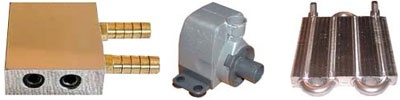

Principe de base du refroidissement à eau3 éléments principaux sont nécessaires à un système de refroidissement à eau :
- L´échangeur interne, qui est placé sur le CPU. Comme le radiateur dans le système de refroidissement à eau, l´échangeur va pomper la chaleur du processeur par conduction. Cette chaleur va une nouvelle fois être évacuée par convection via notre caloporteur qui est l´eau
- La pompe, qui va créer le cycle de l´eau nécessaire à la convection, comme le ventilateur dans le cas d´un refroidissement à air.
- L´échangeur externe, qui a pour but de défaire notre caloporteur - l´eau – de la chaleur qu´il aura accumulée lors de son passage dans l´échangeur interne grâce au cycle crée par la pompe. La plupart du temps on utilise un échangeur refroidissant l´eau par l´air ambiant et une convection forcée qui est donc crée par un ventilateur.
