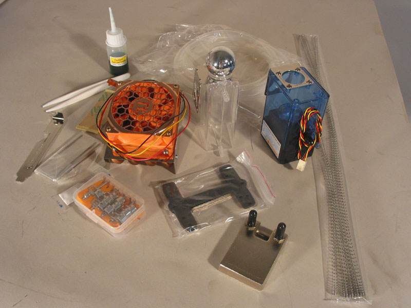

Le contenu de la boîte est le suivant :

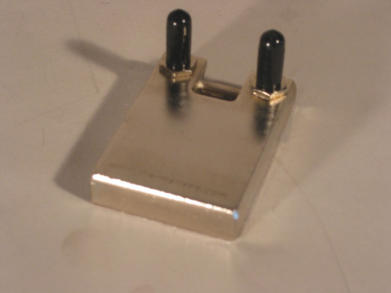

- L´échangeur interne
- Le kit de fixation pour Socket 4 / 478 / Athlon 64

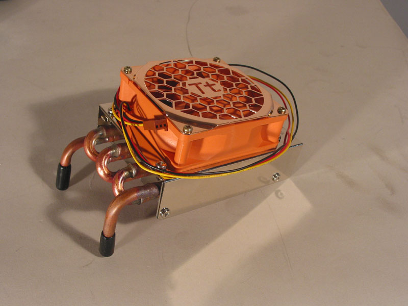

- L´échangeur externe et son ventilateur
- Un tuyau de 3 mètres
- 5 ressorts de 50cm
- Un pompe 12V
- Un récepteur arrière
- Une solution à diluer avec de l´eau déminéralisée
- La pâte thermique
- Une boîte d´accessoires pour la fixation des éléments au boîtier
Nous n´avons pas de reproche particulier à faire à ce kit, qui semble équilibré sans pour autant être une foudre de guerre pour ce qui est des performances. On appréciera notamment la longueur des tuyaux. Il est à noter que Thermaltake fournit 5 ressorts de 50 cm à insérer dans les tuyaux pour éviter de les plier. Cet accessoire n´est pas indispensable si vous prévoyez large, mais puisque c´est fourni, autant l´utiliser.

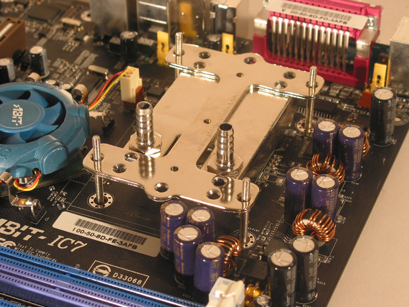

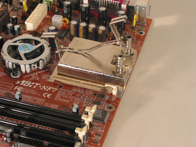

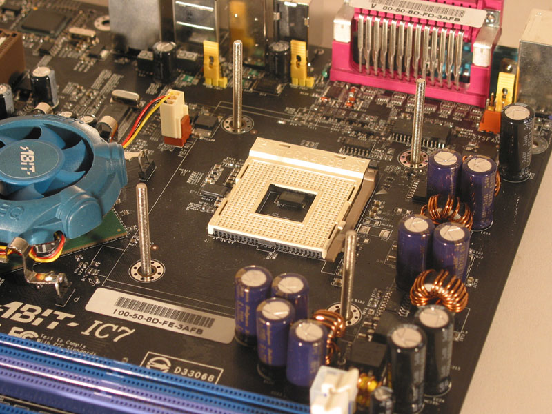

Pour le Pentium 4, c´est plus délicat puisque Thermaltake n´utilise pas le système de fixation intégré aux cartes mères. Il faudra donc le démonter pour le remplacer par un système maison nécessitant le démontage de la carte mère si celle-ci est déjà dans le boîtier. Un système similaire est utilisé pour la fixation sur un Athlon 64 / Opteron, le système étant d´ores et déjà compatible avec ce type de processeur.
Malheureusement, le silence est loin d´être au rendez vous. En effet, si la pompe n´est pas très bruyante, ce n´est pas le cas du ventilateur 80mm refroidissant l´échangeur externe puisqu´il a été mesuré à 44.5 dBA, soit à 0.5 dBA près le même chiffre que celui obtenu par des Intel Box ou Taïsol CGK760 que l´on peut qualifier de bruyants. Bien entendu, même si cela n´est pas prévu de base par Thermaltake, il est possible de passer ce ventilateur en 7V afin de réduire la nuisance sonore, mais avec des performances qui ne seront alors pas dignes d´un watercooling en terme de refroidissement.
Bref, si l´Aquarius II est un kit très complet et surtout abordable, il pêche malheureusement sur plusieurs points, à savoir son système de fixation pour le bloc interne ainsi que son rapport performance / bruit. D´un autre côté, vu son prix, on ne pouvait pas demander la lune ...
